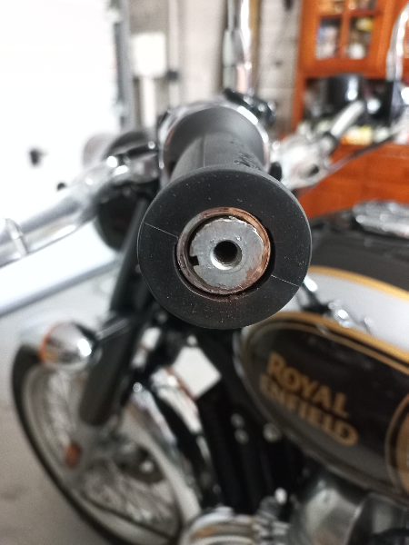

Je voudrais installer ce type de rétro en bout de guidon.
J'ai dévissé l'embout mais je ne sais pas comment démonter la partie qui reste dans le tube du guidon. Si vous avez la méthode, merci par avance.

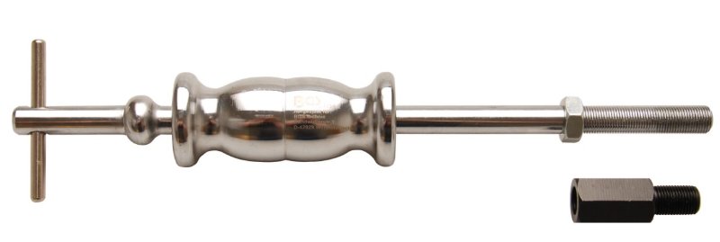

Mettre une vis dedans (pas trop vissée) et tirer. Si ça vient pas, il faut une "branlette" (masse à inertie) :
Ça peut se bricoler, pas obligé de l'acheter. :oué:

OK. Merci pour l'info.. Ce qui m'inquiétait un peu c'est la rainure sur la pièce à l'intérieur. Je me dis qu'elle doit avoir une utilité et j'avais peur qu'il y ait un truc genre clavette dedans.

Bon, après enquête plus poussée, la partie intérieure ne se démonte pas. C’est serti. Il faut des bagues d’adaptation pour pouvoir monter des rétros de bout de guidon dessus.

philguerrilla a écrit :Mettre une vis dedans (pas trop vissée) et tirer. Si ça vient pas, il faut une "branlette" (masse à inertie) :
