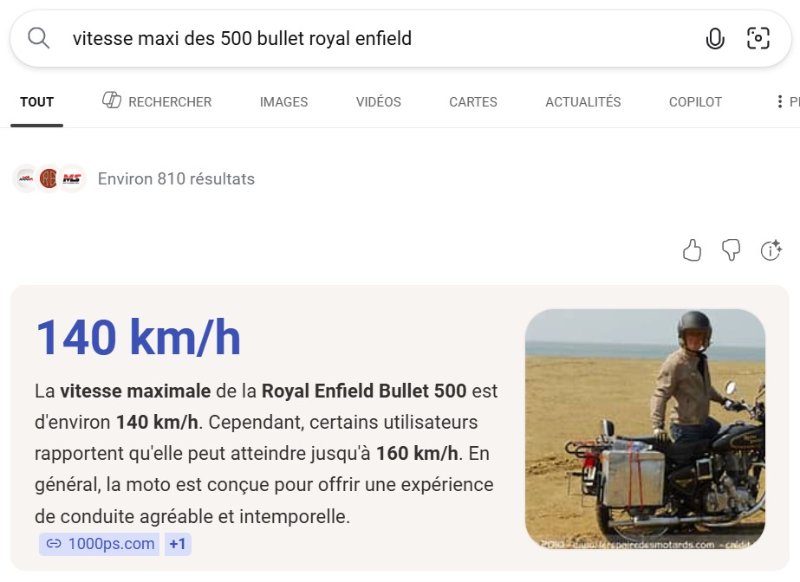

Si je me souviens bien les Avon homologués pour Bullet, c est du V soit 240 kms/h chrono, même les prépares ont du mal a les y atteindre, même sur circuit :D
Messages : 28846
Re: (Résolu) Recherche de pneu Classic 500
Messagepar T Max 66 » 08 mars 2026, 13:13
J aime bien :D sur internet j ai tapé " vitesse maxi des 500 bullet royal enfield "
et ...
:MDR: :MDR: :MDR:
Capture d’écran 2026-03-08 131203.jpg (57.34 Kio) Vu 1722 fois
