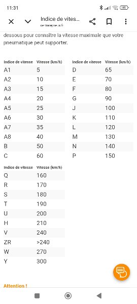

T Max 66 a écrit :Si je me souviens bien les Avon homologués pour Bullet, c est du V soit 240 kms/h chrono, même les prépares ont du mal a les y atteindre, même sur circuit :D
En effet c’est du V pour l’indice de vitesse, soit 240 km/h max
Normalement la Classic 500 se monte avec:
-à l’avant: 90/90 x 19 52V
-à l’arrière: 110/80 x 18 58 V
Pour la Bullet 500 c’est une roue en 19” à l’arrière, donc je ne sais pas si ce sont les mêmes indices
Pour la charge:
52 = 200kg
58 = 236 kg
Autant pour la charge les indinces sont pas démesurés, mais alors pour la vitesse… je pense que jamais une Bullet, même préparée, n’a atteint les 240 km/h (ou alors je demande à voir :woot:)

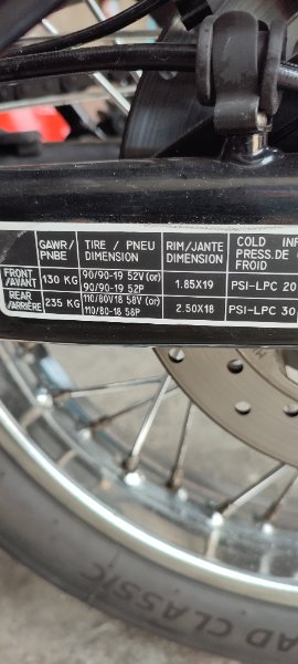

Voila ça se précise, sur le bras oscillant il y a un deuxième indice en 90/90-19 52 P qui est en fait un pneu trail limité à 150 km/h, bref ça ne va pas mais il y a celui en indice H qui lui est 210 Km/h
Je suis allé au centre de CT avec les tableaux et ne sachant pas quoi dire,se sont renseignés et c'est tout bon !
Peut être du coup le sujet est résolu ....

Magis a écrit :Voila ça se précise, sur le bras oscillant il y a un deuxième indice en 90/90-19 52 P qui est en fait un pneu trail limité à 150 km/h, bref ça ne va pas mais il y a celui en indice H qui lui est 210 Km/h
M'agace un peu ces gens qui trouve sous mon nez ce que je vais chercher loin ... :012:
Merci beaucoup pour cette information qui pourrait bien mettre fin à mes petits tracas :oué:

ça doit être la différence entre une euro 3 et euro 4, suffit de trouver cet autocollant

C'est peut être la monte sur la trail en 52 P
Punaise j’ai jamais vu cet autocollant (remarque il n’est peut-être plus sur mon bras oscillant)
Ça c’est une bonne chose! Ça laisse donc beaucoup plus de possibilités our trouver des pneus!
Merci pour ce partage!
Je viens de regarder sur ma moto, avant de me lancer dans l'achat des pneus. Je n'ai pas la deuxième ligne. :ipleut:
On peut trouver ces etiquettes quelque part ? La mienne est de 2017.

Messagepar Magis » 10 mars 2026, 22:42
Aucune idée, la mienne est de 2021 ..
