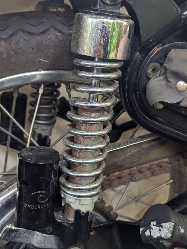

OUVRIR AMORTISSEUR BULLET 500
Messagepar Maccoyouns » 05 mars 2026, 01:25
Salut !
J'aimerais restaurer l'intérieur de mes amortisseurs, nettoyer, dérouiller, repeindre... Pour cela j'ai besoin de les démonter entièrement. J'avais déjà fait ça il y a quelques années sur une vieille 125 XR Enduro en m'aidant d'une sangle à cliquet. C'est faisable sur ces amorto ? Il y en a qui l'ont déjà fait ? Si vous avez des conseils je suis preneur.
merci !

Hitch vend des compresseurs de ressort, ils doivent donc être démontable :

Ex-Gromono a écrit :Hitch vend des compresseurs de ressort, ils doivent donc être démontable :
https://accessories.hitchcocksmotorcycl ... on%20Tools
Sur la totalité des amortisseurs tu peux remplacer les ressorts.
Par contre la partie hydraulique c'est tout autre chose, car le corps est généralement serti. Et si tu ouvre le sertissage tu ne peux le refaire, me demande pas comment je le sais :polom:
Alors en Inde tu trouves des vidéos ou ils ouvrent et referment des amortisseurs d'himalayan. Reste à savoir si toi aussi tu crois en la réincarnation :mrgreen: :LOL:

Au vu de la rouille, il veut les démonter pour les nettoyer/repeindre je pense.
