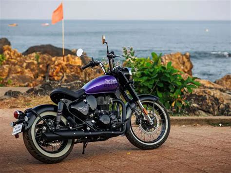

salut !!
je viens de voir (en vidéo) la goa :D
le support de garde-boue arrière ne comporte pas la tringle de protection amortisseur.
ce serait donc possible de supprimer cette partie !? :mouais:

La tringlerie sert à tenir et rigidifier la partie arrière du garde-boue, pas à protéger les amortisseurs.
Sur la Goan le garde-boue arrière est maintenu par un autre système de tringle.

Messagepar plouf » 21 août 2026, 16:10
Sur la goan le garde-boue n'est pas fixé au cadre mais au bras oscillant, il bouge donc avec la roue par rapport au cadre.
