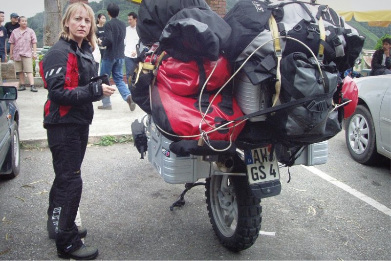

Messagepar druid » 09 déc. 2019, 11:09
Éviter tant que possible la fixation de bagages au moyen de sandows.
Toujours préférer des sangles.

:D
Messages : 25854
Re: MES TRAVAUX SIMPLES SUR HIMALAYAN
Messagepar JacquesD » 10 déc. 2019, 10:59
Cette dame a le sens de l'humour et de l'équilibre. :FB: :D
