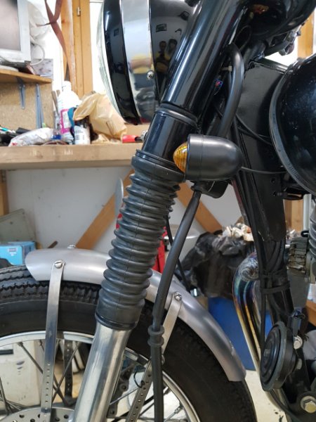

Désolé pour la réponse tardive, mais avec tous mes problèmes + l'accident, j'ai trop de trucs à gerer pour ma petite tête.
En plus, avec un poignet dans une attelle, tout prend plus de temps !
Ma moto a heureusement moins souffert que la militaire en photo !
Du moins je l'espère, je n'ai pas osé regarder la poutre du cadre... mais à voir l'état de la roue du mec, je me dis que j'ai tapé beaucoup moins fort !!
L'expert passe demain au garage, j'en saurai plus à ce moment là.
Les tubes sont à remplacer, ainsi que le té inférieur.
La roue je ne sais pas, elle a un voile, mais pas si énorme, comme je sais que ces jantes ne sont pas d'une qualité folle, je me dis que si ça se trouve je l'avais déjà avant.
J'en ai un à l'arrière, certe plus léger.
Si le cadre n'est pas tordu, je m'en sors bien.
Je ne pense pas que les fourreaux aient morflés, comment savoir d'ailleurs ?

Ricardo a écrit :Du moins je l'espère, je n'ai pas osé regarder la poutre du cadre... mais à voir l'état de la roue du mec, je me dis que j'ai tapé beaucoup moins fort !!
Vu les déformations de la tôle au niveau de sa jonction avec la colonne, le cadre a pris une baffe.

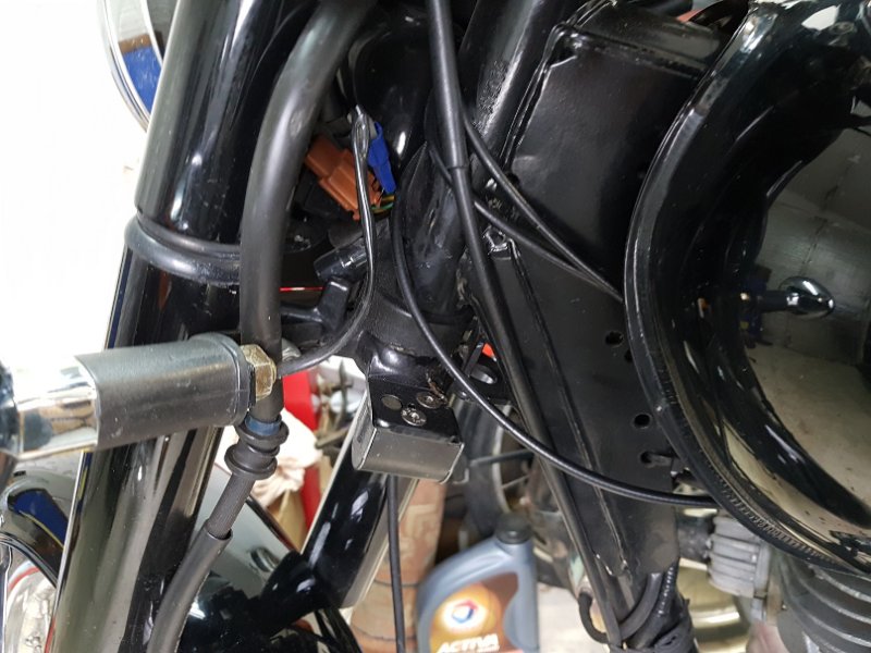

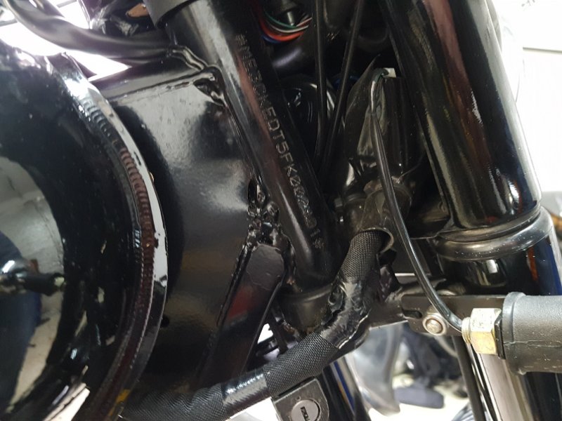

Bonjour à tous,
Les deux tôles de jonction au niveau du cadre, c''est la première chose que j'ai regardé effectivement.
Mais je ne comprends pas pourquoi vous dites qu'elles sont déformées ?
Les reflets que l'on voit peuvent peut être être dû à la photo je pensent.
J'ai recherché dans mes archives et j'ai trouvé cela (photos prisent le jour de l'achat) :
On voit les mêmes déformations dans les angles.
Je pense qu'elles existaient déjà avant.
A moins que vous ne parliez d'autre chose ?

Pour vraiment savoir, il faudrait commencer par enlever le réservoir!
C'est vrai que le raccord de la colonne de direction au cadre avec ces tôles et ces soudures crapoteuses ne sont pas jojo : on dirait un cadre de Honda des années 70!
Cela fait un peu peur, quand on a connu les cadres de Ducati ou de Norton Commando, voire même de BSA, on se dit que les Indiens ont encore des progrès à faire.
Le cadre des 650 est nettement mieux réalisé sur ce point.
Un cadre, comme une coque de voiture, cela se mesure en des points très précis, se contrôle et même se redresse s'il le faut, il y a des spécialistes pour cela.
D'ailleurs, lorsque j'achète une épave de moto non roulante pour la restaurer, comme ma BSA A65, j’emmène le cadre chez un spécialiste afin de tout contrôler et redresser le cas échéant, d'ailleurs il n'est pas rare de devoir redresser même si la moto n'a pas eu d'accident : de simples petites chutes bénignes, voire tout simplement l'usage ou même une géométrie pas parfaite dès l'origine peuvent expliquer certaines déformations légères, sans gravité.

Par contre, tubes de fourche et colonne de direction, cela se remplace sans discuter : d'ailleurs, sur la photo, la fourche semble aussi vrillée vers la gauche.

Bon, l'expertise, c'est encore un super taf ! le mec n'a même pas regardé le cadre !
Ce que j'ai fait en rentrant chez moi et, apparement, le cadre est bien droit ! du moins pas moins qu'avant ! :xptdr:
j'ai retrouvé d'autres photos du premier démontage avant transormation et les tôles sont identiques, ouf !
Les tubes ne sont pas flambés, donc ça parait pas mal !
