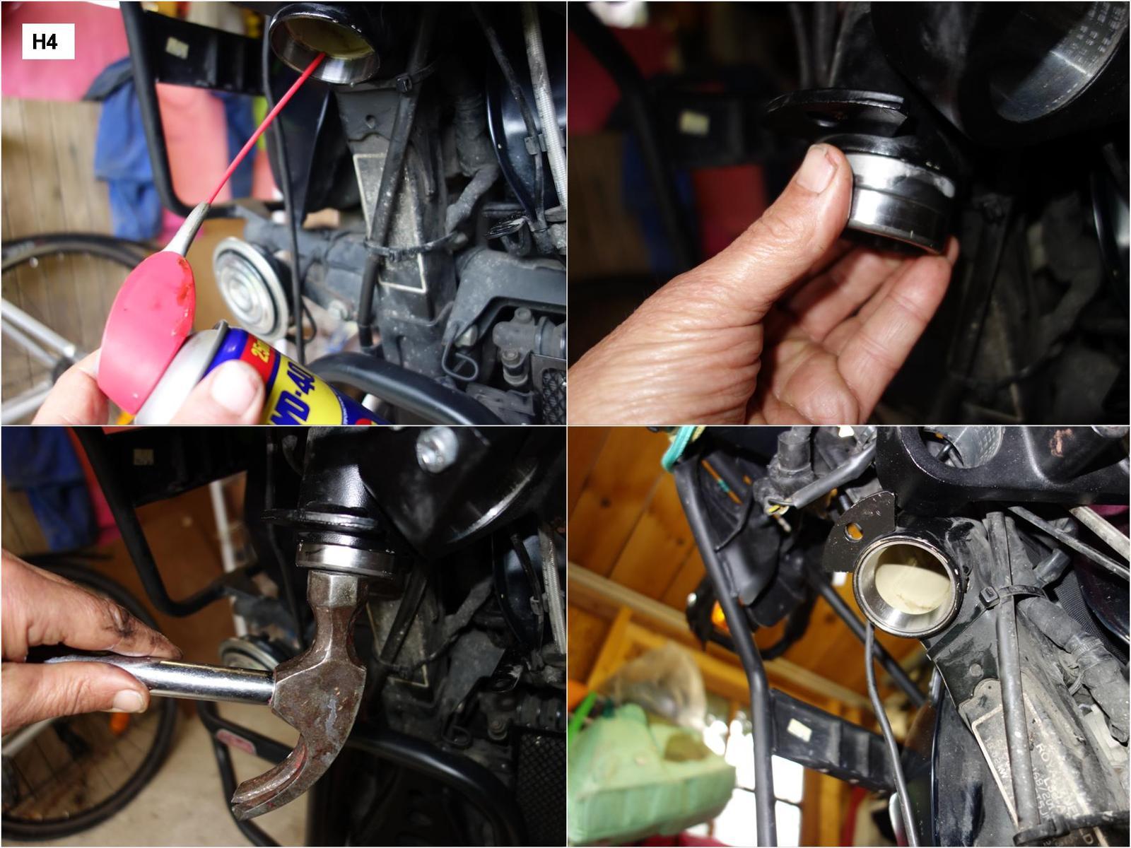

H MISE EN PLACE DES NOUVELLES BAGUES DANS LE TUBE DE COLONNE
Un peu de nettoyage tout d’abord : J’ai dégraissé les pièces précédemment démontées ainsi que les lamages en haut et bas de la colonne qui doivent accueillir les nouvelles bagues de roulement.
Photos H1
J’ai opté pour des roulements de qualité SKF 30205 (25x52x6.5) qui me sont revenus à 32,54€ la paire port compris. Ce n’est pas exorbitant. J’ai pu constaté par la suite que ce sont rigoureusement les mêmes SKF que ceux d’origine. Comme quoi Royal Enfield n’a pas mégoté.
On en trouve des plus bas de gamme, dits « génériques » au tiers de ce prix. Mais pas sûr qu’ils durent 25000 km A chacun de voir.
Les bagues extérieures en forme de cuvette sont mises au congélateur pour que leur retrait, en principe, facilite leur mise en place dans la colonne.
Photos H2
Pour la mise en place, un peu de W40 dans le lamage de la colonne, positionnement soigneux de la bague, avant de l’enfoncer petit à petit dans son logement au marteau en utilisant une des anciennes bague sur laquelle on frappe progressivement tout autour pour une répartition uniforme des efforts et éviter que la pièce se mette en travers.
Bon c’est plus facile, ou du moins plus confortable, à réaliser en haut qu’en bas, mais ça le fait sans réelle difficulté. On sait que la bague est en place, et butte au fond du lamage grâce au bruit plus sourd lorsqu’on frappe.
Arrivé à ce stade, il ne me reste qu’à attendre de recevoir un des pare-poussières commandé pour le du Té inférieur , et enfin pouvoir poursuivre les travaux. Bon, certes la moto est immobilisée, mais vu le temps qu’il a fait, ce n’est pas gênant.
Photos H3
et photos H4
