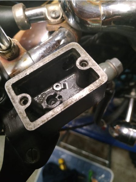

Bon, rien ne va comme il le faudrait !
Dot 4 ou 5.1, c'est du détail.
En voulant changer (pour du Dot 4), pas moyen de purger c'te put'1 de merdrier de frein !
Alors j'ai regardé de plusse près !
Et là, c'est le drame !
Une foutue lamelle qui se promène au fond du bocal !!!
J'ai du la libérer quand j'ai enlevé le bouchon caoutchouc...
Mais comment qu'elle se remet en place la lamelle qui doit servir de clapet anti-retour je présume.
Au début j'ai cherché une petite vis qui aurait servi à la fixer, mais je pense qu'elle se positionne dans le gros trou et qu'elle tient par ses 3 petits ergots qui raclent dans l'alésage.
Oui, mais de là à la remettre ! et dans quel sens ???
Tiens, je vous joint la photo.
Et une fois remise en place dans le bon sens... comment peut-elle être efficace ?
Ça peut dignement pas être étanche ce montage à la Dubout !
Si vous, ou l'un de vos proche, ou une connaissance avait une idée, je suis preneur.
Je pourrais aussi être preneur éventuellement d'un bocal maître cylindre complet.

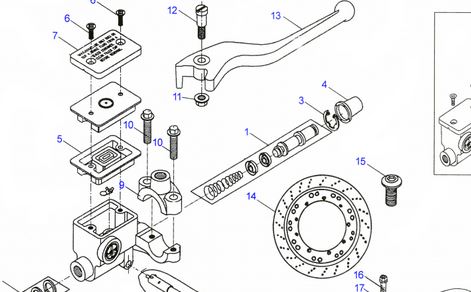

J'ai trouvé l'éclaté dans une parte de liste :
Elle a pas de réf, mais elle semble bien se monter comme ça, sans exiger d'étanchéité absolue... étrange !
Demain je la remet dans son trou (en testant au besoin les deux sens, et roule ma poule (si t'as du frein bien sûr).
Il me semble, d'après le schéma, que les 3 petits ergots sont vers le haut.

Re: purge de frein
Cette languette sert juste à casser le jet de liquide qui sort du trou devant le puit.
On comprend vite l'utilité si il n'y est pas pendant la purge.

Re: purge de frein
Elle sert peut-être juste à casser la pression.
Edit : me suis fait faire l'intérieur par Halifax, il a été plus rapide

Re: purge de frein
Halifax a écrit :Cette languette sert juste à casser le jet de liquide qui sort du trou devant le puit.
C'est pour cela que l'on place parfois une pièce de 1 c pour la purge.
