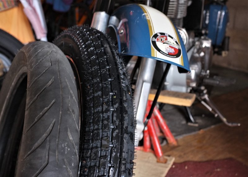

Sur ma Classic, j'avais mis des Heidenau K34, souples et faciles à monter :
