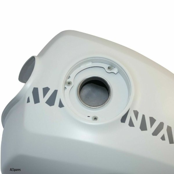

Tout cela a surtout été mis en place de manière à éviter que certains distraits ne fassent le plein avec du gasoil.
Le diamètre d'un pistolet gasoil étant plus important, on ne peut pas l'insérer dans le trou ménagé au niveau du remplissage du réservoir.
Ensuite, cela évite le trop plein, qui va immanquablement finir dans le canister dont c'est la fonction, mais jusqu'à un certain point.

avec une photo c'est mieux,
sur l'himalayan
on parle de la petite barre au milieu du trou, qui empeche d'inserer plus le pistolet.
je m'y suis fait,
et ca n'empechera pas quelqu'un d'y mettre un autre type de carburant.
je en sais pas si c'est lieu aux vapeurs.
Mais je fais le plein sans probleme, et bien haut, moto sur la béquille centrale
sur l'himalayan
je m'y suis fait,

Les truc anti vapeurs, se sont des pistolets à ventouse qui doivent rentrer à fond dans le réservoir.

Vous n'y etes pas du tout.
Ce n'est ni fait pour eviter la confusion avec du fuel puisque aucun pistolet ne rentre, ni pour éviter les vapeurs puisque justement il n'y a pas d'emboitement.
C'est fait pour éviter de pouvoir rentrer un tuyeau et par là, le siphonnage du réservoir.

Sur l'hima 410 le fond du réservoir remonte presque au niveau du bouchon
Ca surprend au début, mais aucune éclaboussure au remplissage.
!Ca surprend au début, mais aucune éclaboussure au remplissage.

Sur la Guerrilla, c'est pareil. La barrette empêche de coller le pistolet sur la paroi interne du réservoir.

fab le motard a écrit :avec une photo c'est mieux,
sur l'himalayan
je m'y suis fait,
Comme moi. Mais il y a un hic. Si le réservoir est trop rempli, si on remet la moto sur la latérale, immanquablement ça coule.
En fait je pense que cette barre est là pour empêcher de remplir le réservoir au dessus. De telle manière que l'évaporation soit limitée (qui dit évaporation dit vapeurs) et aussi que l'essence ne s'échappe pas du réservoir la moto mise sur la latérale.
On a tous tendance à ignorer le déclenchement de la sécurité du pistolet et à mettre plus d'essence. Trop en fait.

Jackymoto a écrit :Les truc anti vapeurs, se sont des pistolets à ventouse qui doivent rentrer à fond dans le réservoir.
Les pompes à essence sont équipées de la sorte, aux US.

Il me semble que l'embout de la pompe aspire les vapeurs chassées par le remplissage du réservoir. Sauf si le dit embout est plongé dans le liquide. Donc je pense que les plaques ou barres sont là pour empêcher d'insérer l'engin trop profondément et maintenir l'orifice d'aspiration au-dessus du niveau.
C'est un dispositif un peu chiant mais plutôt décisif pour éviter le rejet d'hydrocarbures dans l'atmosphère, et accessoirement directement dans le nez de l'utilisateur.
Si les gens le sabotent et que ça finit par se savoir, je vous laisse deviner quel nouveau point de contrôle va apparaître au CT...

Concernant la barre du réservoir il semblerait que ce soit un anti syphonage.
Je n'ai pas compris non plus car un petit tuyau passera sans problème.

premier plein hier , moto sur la latérale .
pistolet bien droit , aucun déclenchement de celui ci .

Willy a écrit : j ai regardé pas mal de video avant l'achat de ma guerilla.
Té.
Qu'est ce que je vous disais...
C'est logique, aujourd'hui c'est sécurité-securité.
Pour 1 gars qui va se faire siphonner son réservoir (qui ferme à clé ?) il y en aura 2000 qui vont recevoir de l'essence sur leurs godasses.
Puisqu'on vous dit que l'on est en in-se-cu-ri-té.
