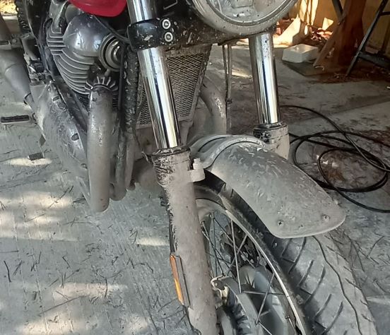

C'est vrai qu'elle n'est pas bien propre...et c'est quoi ces vis sur ton garde boue avant ???
Qu'est ce qu'ils ont bien pu faire frotter tes potos avec leurs gros trails ???

Lours a écrit :C'est vrai qu'elle n'est pas bien propre...et c'est quoi ces vis sur ton garde boue avant ???
Les vis c'est pour pas laisser les trous de fixations de bavette. Ils sont devant car j'ai retourné le garde boue, j'aime mieux la forme de ce côté. Je ne sais pas encore comment je vais boucher ces trous et si ça va rester ainsi. J'ai démonté les bavettes deux jours avant de partir sans regarder la météo... :fesse:
