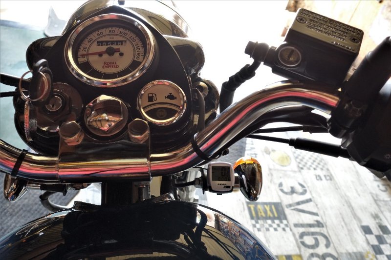

En attendant.....(Sur le cligno gauche c'est encore mieux, il est planqué lorsque tu bloques la direction avec l'antivol).
