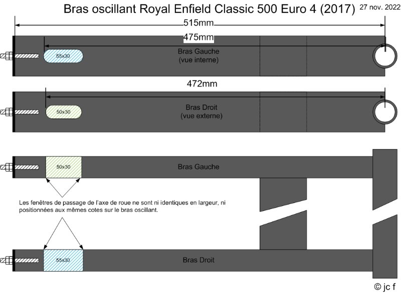

Ce n'est pas mieux pour les Suivante, je me suis pris la tête pour un simple nettoyage/réglage de tension de chaîne, les repaires ne servent à rien, du coup j'ai pris toutes les mesures, et il n'y a rien de symétrique. :D
Et pour compliquer la chose, quand je serre, dans l'ordre logique, le premier gros écrou qui maintient le bloc couronne, puis celui de l'axe alors la roue se redécale sur la gauche, repoussant le tendeur gauche. Je n'ai pas eu d'autre choix que de serrer les deux simultanément et en maintenant fermement la roue en position.

Moi qui pensait que c'était mieux sur les R.E Classic 500 Euro4 par rapport aux Euro3, point de vu alignements des roues, des graduations bras oscillant ect.. :larme:
Sur la mienne, une Euro3, il faut que je décale de 4mm/5mm entre la graduation (escargot) de droite et celle de gauche pour que la roue arrière soit a peu près alignée avec l' avant.. :polom:

druid a écrit :Les Indiens doivent sans aucun doute souffrir du syndrome de l'erreur de parallaxe congénitale. :mrgreen:
Ou ce n'est pas le même bureau d'étude qui a dessiné le coté droit et le coté gauche du bras oscillant. :)

On ne le répétera jamais assez les graduations, c'est une aide qui permet de régler les deux côtés de la même valeur.
Pour l'alignement, c'est la règle entre les deux roues et rien d'autre: j'ai un copain qui avait failli s'assommer avec
une 1000 Vincent pour ne pas avoir respecté ça.. Un bras oscillant de n'importe quelle marque, c'est une machine à amplifier
les erreurs. Sur les japonaises que je réparais c'était toujours faut. Autre problème, si ça bouge quand on resserre la broche,
c'est que le moyeu ne fait pas la bonne largeur, ou que les platines du bras oscillant ne sont pas parallèles (défaut trés courant!).

Messagepar Jackymoto » 23 déc. 2022, 00:24
Tu mesures entre les platines qui supportent la broche:
même cote à l'avant et à l'arrière si non, serre joint et chalumeau, ou gros chalugaz
avec un morceau de ferraille entretoise à l'endroit le plus étroit.
Sur ce fort rhum, nous avons également vu des bras oscillants avec un bras plus haut que l'autre:
tube épais de 1,80 de long passant sous le plus bas et appuyant sur le plus haut (il faut un costaud pour tenir la moto)
Les entretoises de la roue trop large, un coup de tour, trop étroite on en tourne une plus épaisse.
Les mal outillés mettront une rondelle...
