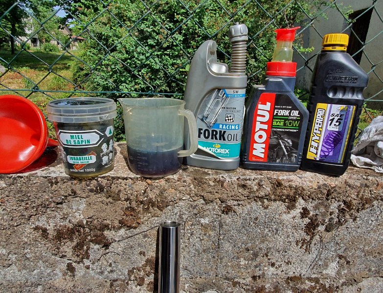

Messagepar Francesco vespa » 08 nov. 2023, 10:25
J'ai ressenti une amélioration rien qu'en vidangeant et remplaçant l'huile d'origine.
Pourtant, comme je ne suis pas un garçon sérieux, j'en ai profité pour utiliser tous mes fonds de bidon, :D histoire de faire de la place. :mrgreen:
J'ai quand même collé le même mix de 5/10/15W dans chaque tube, car j'ai quand même en moi la fibre de la prépa course.
La prochaine fois, j'essaierai avec de la 5W car je trouve que cette fourche est correcte mais trop peu réactive sur les petits chocs.
Je privilégie mon confort sur départementales plutôt que les grandes courbes négociées à 240 km/h. re :mrgreen:
(A l'arrière, j'ai des Shock Factory que j'apprécie).

Francesco vespa a écrit :J'ai ressenti une amélioration rien qu'en vidangeant et remplaçant l'huile d'origine.
Les ressorts progressifs, j'avais testé sur un Sportster, sans sentir d'amélioration.
Tu es content du miel de sapin dans la fourche ?... ^^ personnellement je suis plus "miel de printemps" ... :036:

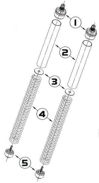

Messages : 14816
Re: Kit réglage fourche interceptor
Messagepar druid » 18 févr. 2024, 16:31
Le kit Hyperpro dont on parle ici, n'est en fait qu'une paire de ressorts...
Le kit YSS est différent; une paire de ressorts, un litre d'huile, des cales entretoises, deux rondelles, deux dispositifs de réglage de la précontrainte et deux valves de détentes réglables.

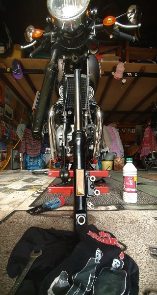

Messagepar Francesco vespa » 24 févr. 2024, 18:35
Bon ben voilà, j'ai monté les ressorts Hyperpro + vidange avec huile W15 livrée avec les ressorts.
(Ressorts plus courts de 1 cm, niveau d'huile à 180 mm du sommet des tubes).
Résultat ?
Je ne saurais trop quoi dire.....la moto reste saine dans les enfilades de virage, pas spécialement confortable sur les petits chocs, mais amorti assez bien les gros trucs ( gendarmes couchés passés à 60 km/h par ex).
Pour vraiment comparer, faudrait alterner la bécane d'origine et la bécane "préparée" :D sur le même trajet. Et encore, je ne suis pas persuadé que je sentirais une différence....
J'ai laissé dépasser les tubes de 12mm au dessus du T supérieur. Je ne me souviens plus s'il fallait qu'ils sortent encore plus ?
Au retour, j'ai mesuré le débattement, grâce à un collier monté au départ : 85mm. il me semble que j'obtenais moins que ça avec les ressorts d'origine
Une vraie anglaise..... :mrgreen:
