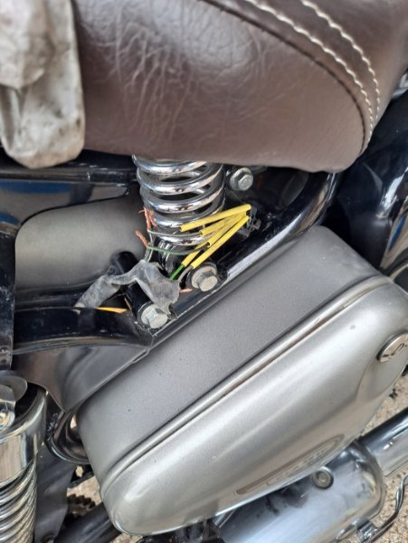

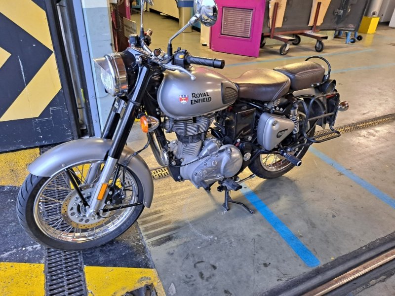

En effet, une affaire rondement menée (non sans quelques galères pour remonter la roue arrière)
On commence par démonter la roue arrière et accéder à la zone de crime

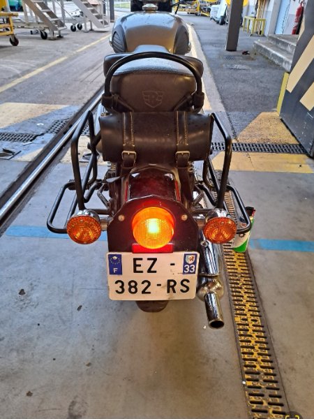

Les clignos sont opérationnels mais pas d'éclairage, donc vérification des fusibles et bingo, un fusible grillé. Heureusement Royal Enfield a tout prévu, un fusible de rechange et ça repart. Que la lumière soit!

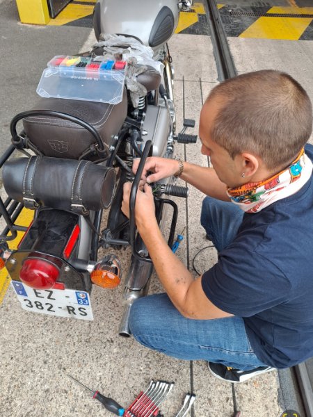

C'est parti pour la soudure des câbles
Et hop on remonte la roue... non sans quelques galères avec l'étrier de frein et l'entretoise mais ça finit par passer. Un coup de graisse et ça file tout seul
La sainte lumière est revenue

-les câbles ont été ressoudés entre eux, chaque soudure a une gaine thermo, et une gaine thermo vient protéger le tout, avec une petite protection avec de la gaine pour circuit électrique pour reprendre la gaine en caoutchouc existente
-petite modification: sur ma Classic le connecteur reliant le faisceau arrière à la boîte à fusible ressortait du côté droit de la moto sous la selle, or le passage de câbles se fait sur la gauche du garde-boue. Le câblage devait donc traverser le garde-boue et se retrouver au dessus du pneu; le clou a accroché le câblage pour cette raison. On a donc passé le connecteur côté gauche de la moto, ainsi le câblage n'a plus à passer au-dessus du pneu et peut emprunter directement le passage prévu; c'est bien mieux ainsi tout bien aligné et rangé. La longueur de câbles étant suffisante pour la modification, le câblage n'est pas en tension et passe tranquillement
-un fusible bleu de 15 ampères grillé lors de la section des câbles, remplacé par celui fourni avec la moto
