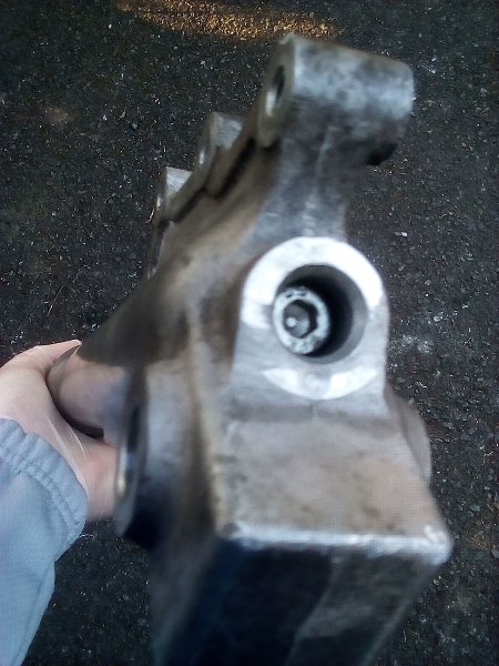

Si ta fourche est du modèle auquel je pense, les vis que tu ne parviens pas à démonter en bas des fourreaux, font office de bouchons de vidange et maintiennent également les tubes et tout le fourbi servant à l'amortissement.
Fais péter des tofs ! :old:
Si j'ai bien compris c'est ce montage, il faudrait donc remettre les tubes en place et comprimer la fourche avec une sangle. Mais les bouchons du haut se démontent bien ?

ca a été fait en 10 minutes même pas gràce à quelques mots du druid
j'ai remonté un tube
j'ai comprimé avec une sangle
et ca c'est dévissé
la suite demain
question subsidiaire, ces fourches de EFI se montent sur une fonte ?
et les photos

Messagepar PRYT » 24 mars 2020, 19:00
Si je vois bien, cette vis est en bas du fourreau, non ?
Si oui, est-il vraiment utile (et nécessaire) de sortir les tubes de la casquette ?

PRYT a écrit :Si je vois bien, cette vis est en bas du fourreau, non ?
Il faudrait mettre l'avant de la becane dans le vide, mais surtout, on vidange et on remplit par là. A moins de retourner la moto, mais dans ce cas, c'est plus de la mécanique , c'est de la muscu !

fab le motard a écrit :ca a été fait en 10 minutes même pas gràce à quelques mots du druid
et ca c'est dévissé
la suite demain
Ce sont de fourches modèle C5 d'avant 2012, qui se montent assez bien dans une casquette de phare d'une Bullet fonte ou tête de fourche alu d'Hitch si on a aussi la roue à frein à disque.
Les bouchons en haut sont taraudes à gauche, donc ils se dévissent a droit.
Les bouchons comme ceux-ci (modèle de 2012 et après)
se dévissent à gauche comme d'habitude.
