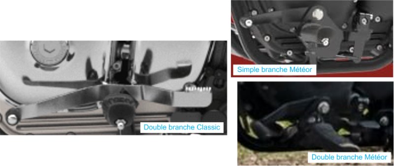

Les photos sur le site officiel RE ne sont pas significatives.
La Classic 350 2022 est présentée sur le site France, avec le sélecteur double branche.
La Meteor aussi, mais ce n'est pas le même sélecteur double branche que la Classic.
La position des repose-pieds étant très différente, il y a un renvoi par biellette sur la Meteor semble-t-il.
En fait, les visuels et les images de la galerie du site France semblent empruntés au site Global (indien).

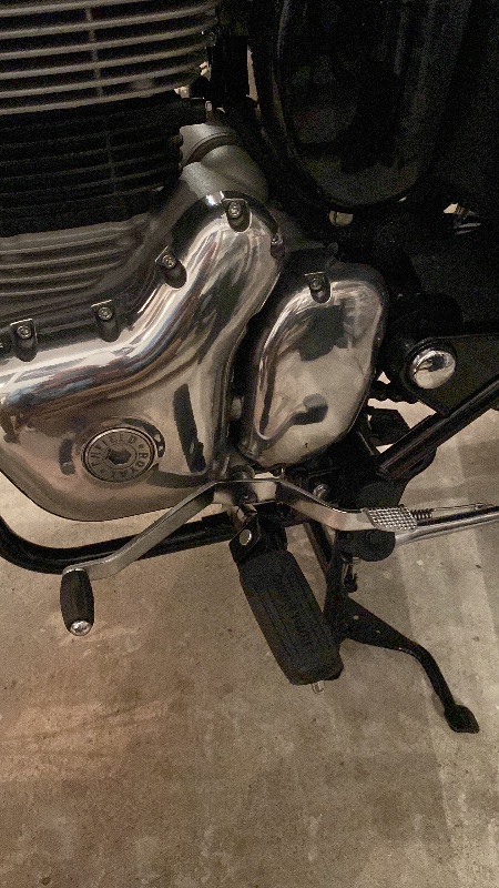

En fait c'est le même que j'ai monté sur la mienne (d'accord la photo est penchée ;) ) Mais il vient de chez Hitch car pas monté d'origine

Visiblement c'est le même que j'ai trouvé sur ebay auprès d'un vendeur indien;

Daniel78 a écrit :....
La position des repose-pieds étant très différente, il y a un renvoi par biellette sur la Meteor semble-t-il....
Exact !

Effectivement selon le chef d'atelier de RE sur Gap le double sélecteur de la Météor ne ce monte pas sur la Classic sans faire des modifications , ils ont eu déjà une demande semblable en septembre et ils ne veulent pas faire cette modification sur une machine sous garantie :rou:
