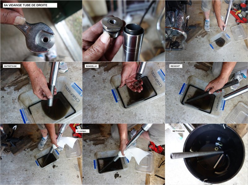

Le dévissage des bouchons supérieurs s’est révélé compliqué, les bouchons étaient très très bloqués, j’ai du serrer les tubes dans une presse d’établi de menuiserie avec des mors de 30 cm de large et encore, j’ai réussi à les desserrer en donnant plusieurs coups secs sur la clé avec un très gros marteau.
Puis, j’ai vidé l’huile de chaque tube dans un doseur, il y avait 150 ml dans un tube et 180 ml dans l’autre, une huile noire avec 12 000 km parcourus.
J’ai remis 200ml d’huile w10 dans chaque bras.

j' ai une classic de la même année (2015) que toi, et ça fait deux fois que je sors les tubes de fourche pour faire la vidange, et même serré dans un étau j' ai jamais réussi a dévisser la tête du tube ou se trouve le méplat c' est bloqué à mort chez moi aussi, j' hésite à dévisser par le bas de peur de pas pouvoir remonter le bazar.
Fab il existe trois fourches différentes sur les RE EFI suivant les années, sur la première deluxe que j' avais je pouvais vidanger sans sortir les fourreaux .
c' est cette partie qui est bloquée sur la mienne :
- 6a_vidange_tube_de_droite-4.jpg (123.52 Kio) Vu 4761 fois

J’ai frappé sur la clé de 28mm avec un gros maillet en bois de menuisier, c’est la violence du choc (sa vitesse) qui permet de transmettre à la pièce le maximum d’énergie avant que le tube de fourche ne tourne dans les mors de l’étaux, ce qui ce passe quand l’on essaie de desserrer en tirant seulement sur la clé.
Il faut aussi augmenter la surface de contact avec les mors de l’étaux avec des mors très longs et deux mors en V, ce qui donne 4 lignes de contact avec la pièce au lieu de 2. Plus il y a de surface de contact plus y il a de friction.

Pour moi les pièces en têtes des tubes ne peuvent pas être démontées avant d'avoir enlevé les tubes de la fourche

Phil76 a écrit :Pour moi les pièces en têtes des tubes ne peuvent pas être démontées avant d'avoir enlevé les tubes de la fourche
C'est ce que j'avais constaté aussi. En revanche, faute de disposer d'un étau je n'ai jamais pu retirer le bouchon supérieur pour voir l'état des ressorts. Mais l'essentiel a été fait, c'est à dire changer l'huile.
- Royal participant
- Messages : 3412
- Votre moto : 411 Scram
- Prénom : thierry
- Localisation : essonne
Re: CHANGEMENT D'HUILE DE FOURCHE SUR EFI
idem pour moi, l' accès est impossible par le haut .
