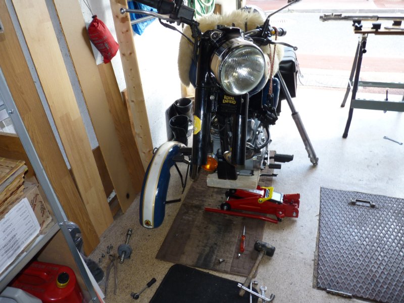

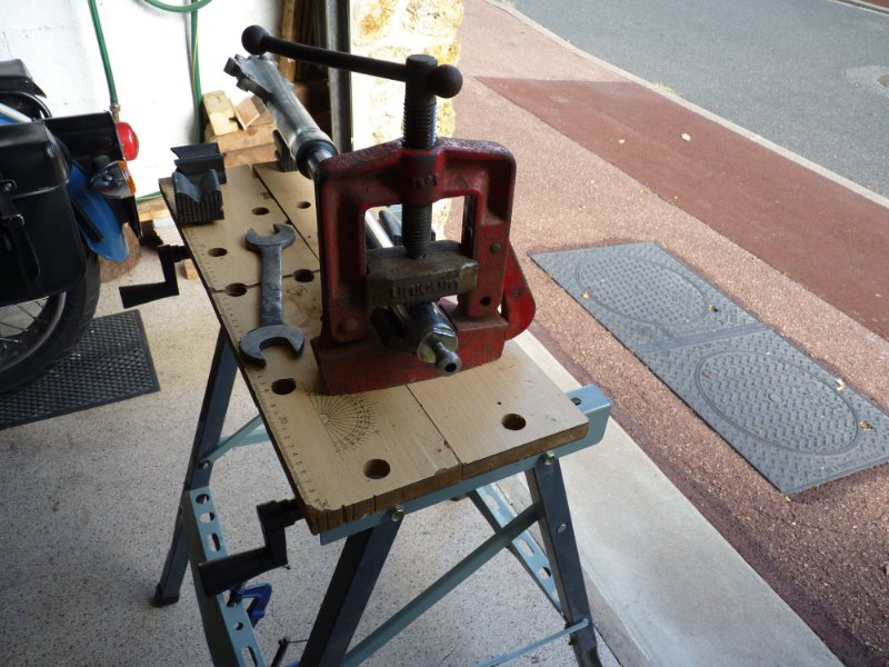

Bon finalement après bien des galères j' y suis arriver à faire ma vidange de fourche en grande partie grâce au prêt d' un étau de plombier de "J....." :amour: , franchement j' en ai baver pour ouvrir le partie supérieur même avec le fourreau bloqué dans l' étau, j' ai même du refaire le méplat à la disqueuse car il commençait à s' arrondir;
bref j' ai trouvé dans chaque bras 160 ml et 170 ml d' huile très usée (15000 kms), remplacée par de la motul 10w pour fourche, 200 ml dans chaque bras, bien franchement on voit la différence à la conduite, ma fourche revis et ne talonne plus au freinage .

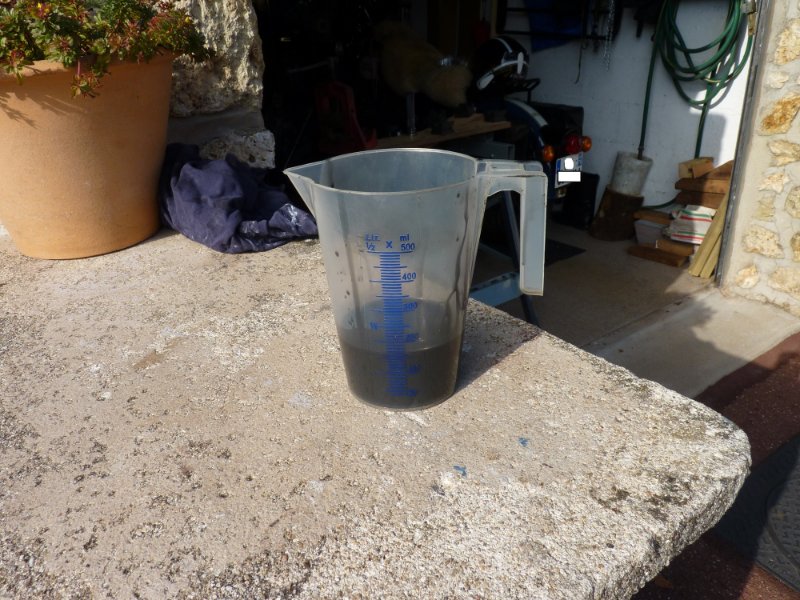

couleur de l' huile d' origine

Ah oui,quand même.... :demon:
Faut sortir la grosse artillerie.....
Décidément tous ceux qui y sont passés ont trouvé des quantités d'huile différentes dans chaque bras et de l'huile pourrie.
Il va falloir que j'y songe.....
Merci pour le retour. :oué:

Dans la fourche d'une RE 350cc j'ai même trouvé une espèce de pâte genre chewing-gum assez problématique à enlever. :mouais:

Bien crade l'huile...
Ils doivent mettre de l'huile de vidange bricolée,beurk...
J'espère éviter la pâte chewing- gum..... :mrgreen:

Il s'agissait de la 350 cc de Jean92, cette machine avait déjà vécu, elle avait peut-être été lavée au Karcher, elle venait d'Angleterre qui est un pays où il pleut souvent :D

Très très bonne idée l'étau de plombier, l'on ne peut pas trouver mieux pour serrer un tube, bravo

Reste plus qu'à trouver un plombier qui se serve encore d'un étau :)
Et même les chauffagistes ??? :blink:

Ou un simple étau équipé de mors pour serrage de tubes, comme ceux là par exemple : https://www.bahco.com/fr-fr/p/pipe-jaws ... -57-87-5c/

Il est certain que le tube ne risque pas de broncher, par contre je crains qu'il garde des cicatrices. :mouais:

en effet quelques très légères cicatrices mais qui sont cachées pat le capot en tôle noir qui recouvre les fourreaux :grmmml:

un étau de plombier , et bien calé faut essaier, ou des mords pour tube dans un étau simple sa à été dis ici quelque part .
