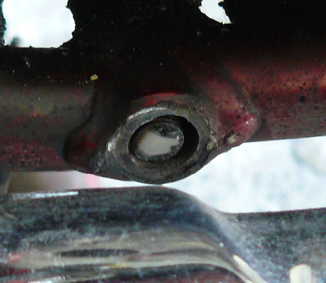

Ce matin, en prenant la bécane, la sensation de quelque chose qui cède m'interpelle. Mais la bécane routle bien, rien d'anormal à priori. Ce midi, un peu d'autoroute pour rejoindre madame à Paris et au retour la moto vibre anormalement (vraiment plus que d'habitude).
J'arrive à la maison et je constate que la tige filetée est sortie de son axe. Merde je pense, l'écrou qui remplaçait le premier, pourtant freiné s'est barré. Qu'à celà ne tienne, j'en ai un autre je pense et me voilà à chercher l'écrou en rab (cadeau de ma concession Fiat) et mon maillet pour remettre le tout en place.
Quelques coups de maillet et la tige rentre dans son logement, mais la, horreur, ce n'est pas l'écrou qui s'est barré, mais la tige qui a cassé. :larme:
Heureusement il fait beau, un tour chez Héritage. Jean est occupé à monter des sides. Je tombe mal, mais il prend 5 minutes pour me coller une tige filetée dans la main et me laisser vérifier si c'est la bonne. Ca à l'air de coller, RV demain vers 10 heures pour la réparation :lol:

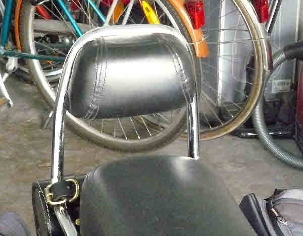

J'en profite pour vous mettre une petite photo du sisibar. Les passagers apprécient.

Ce matin, je me suis rendu chez Héritage pour le remplacement projeté de la tige filetée. Quoique correspondant au numéro de nomenclature, elle ne convenait pas, car trop courte ! Jean a alors sacrifié une tige plus longue et est allé exprès chez un pote pour refaire un filetage et remettre la tige en place.
