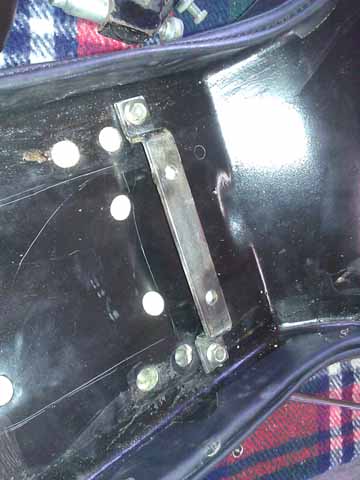

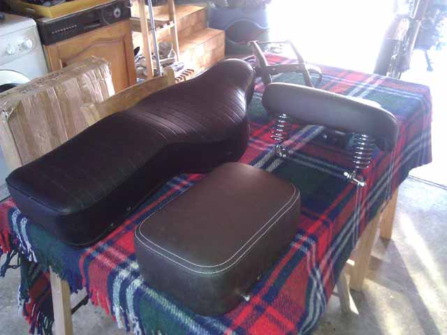

Arthie m'a vendu la selle de l' Electra, elle est arrivée samedi matin dans un super colis (du sérieux) bien protégée :super: (merci Arthie) et je l'ai adapté sur la Classic Chrome.
Je donne une suite pour ceux que ça peut intéresser concernant la possibilité d'adaptation .
1 les 2 modèles de selle.jpg (57.1 Kio) Vu 10568 fois
2 chassis .jpg (60.92 Kio) Vu 10568 fois
3 présentation du support.jpg (69.68 Kio) Vu 10568 fois

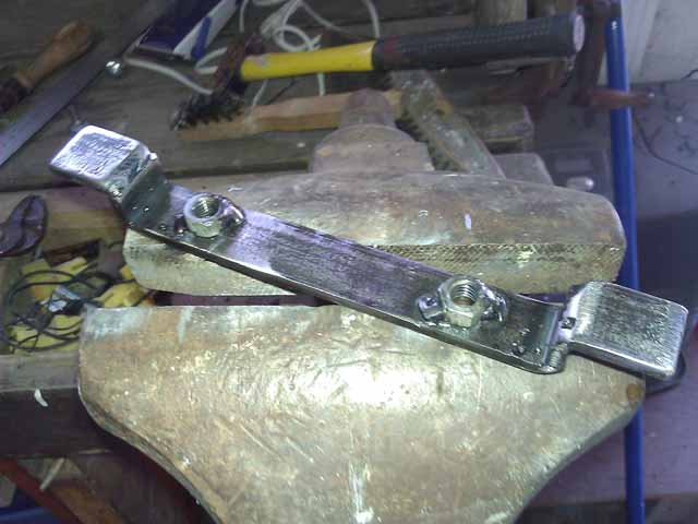

4 Support de compensation.jpg (56.7 Kio) Vu 10565 fois
5 pose des écrous prisonniers.jpg (61.06 Kio) Vu 10565 fois
6 fixation du support sous la selle.jpg (50.85 Kio) Vu 10565 fois

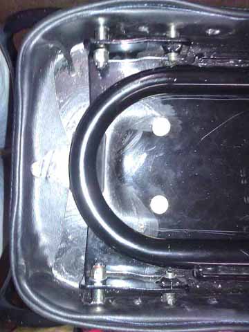

7 montage du support sous la selle.jpg (61.59 Kio) Vu 10563 fois

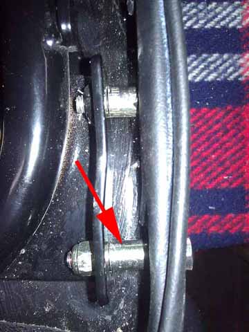

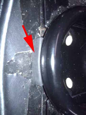

8 compensateur en mousse.jpg (40.44 Kio) Vu 10563 fois
9 pose entretoise et fixation poignée de maintien.jpg (53.78 Kio) Vu 10563 fois
10 entretoises et support.jpg (51.55 Kio) Vu 10563 fois
11 remontage.jpg (59.67 Kio) Vu 10563 fois
12 resultat.jpg (67.39 Kio) Vu 10563 fois

je ne savais même pas qu'une "riveteuse" spéciale pouvait placer des écrous prisonniers, belle découverte.
Et ça tient bien ce système ?
La seule raison d'être d'un être, c'est d'être. ( Henri Laborit)
Tit34
Messages : 5410
Localisation : Mauriac (33)
Re: SELLE BIPLACE NEUVE POUR ELECTRA
Messagepar Tit34 » 11 sept. 2012, 13:33
brunoetz a écrit :Bravo !
Bonjour Bruno,
Il existe 2 type d'écrous prisonnier, en alu et en acier.
le principe est le même que le rivet pop, un écrous est serti dans une cage , tu visses le tout sur une "tige filletée" qui est vissée (pas a gauche) sur la pince , il existe plusieurs diametre (4,6 jusqu'a 8mm) tu insère le tout dans le trou et tu pince, l'écrous va venir s'écraser sur la paroi inférieure et il y a une collerette qu'il l'empeche de se barrer.
dans mon cas j'ai utiliser du diametre 6mm en métal, j'ai pas d'arrachement ni de cisaillement, tout est en pression, donc ça devrait tenir

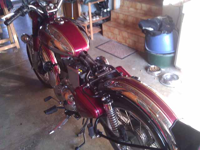

Voici la selle mise en position :
Hébergé par Imagesia, le meilleur hébergeur d'images du net !
la matière première pour faire le support (des plaques de métal que l'ancien proprio de la maison avait laissé dans le garage... un vrai bordel, mais j'y ai trouvé mon bonheur... des outils, etc.). Les tubes, ce sont des tuyaux de chauffage que j'ai récupéré après avoir changé mes radiateurs et remplacé les tubes acier par du cuivre...
Un peu de soudure et premier essai à blanc sur la Classic :
va falloir cintrer les tubes.... :rou: mais avant, je vais souder des entretoises pour respecter le parallélisme des tubes et quand ce sera cintré, ce sera la fabrication des attaches au niveau des amortisseurs
