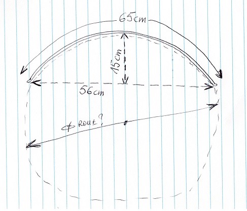

Comment savoir si un garde-boue bien ajusté est prévu pour une roue de 17"-18"-19" ?
Autrement dit à quel diamètre de roue correspond ce garde-boue?
J'm'explique:
Avec un m de couturière je peux mesurer l'arc de cercle constitué par la longueur du garde-boue : 650mm ( 25,6")
Je mesure également la corde de cet arc de cercle : 560mm ( 22,05" )
Épithète y en a un qu'il va me demander aussi la flèche ?
Attends je descends au garage mesurer - si j'y arrive - la flèche ( le vieux y appellait comme ça la perpendiculaire
abaissée du point le plus haut de l'arc au centre de la corde)
_ _ _ _ __ _ _ _ _ _ _ _ _ _ _ _ _ _ _ _ _ _ _ _ _ _ _ _ _
Ā y est, j'ai la flèche : 150mm ( 5,9")
Y aura ben un vieux gars pour m'y dire c'est une roue de combien de poupouces, nan ?
J'm'explique:

Pour trouver le centre de ton arc de cercle, il faut tracer 2 cordes
Sur chaque corde, tu trace la flèche au centre de la corde, bien perpendiculaire.
Tu prolonges ces flèches vers l'intérieur. L'intersection de tes 2 flèches te donnent
le centre du cercle. C'est la technique que l'on utilise en menuiserie pour déterminer le centre
pour les arcs surbaissés.

Tiens! Le Manolo! Ça fait plaisir.
Merki Manolo .
Mais attends, je bloque quand même.
Ok comme première corde je peux utiliser celle tracée sur le crobar sous le garde-boue.
Mais la deuxième? Vu que le cercle n'existe pas...Même si je peux faire partir cette deuxième corde
de l'une des extrémités de la première corde où vais-je poser l'autre bout ?
Doit ben y avoir une vielle formule trigonomatheuse.
Merki Manolo .

Pour tracer tes cordes,il te faut les faire plus petites que celle que tu a tracée.

Flèche/2 + (corde²/8flèche) = rayon du cercle, ce qui donne une roue de 67,26 cm.
Ce qui est déjà plus crédible.

26 pouces, ca parait encore un peu grand.....

JacquesD a écrit :Un peu plus simple (ou plus digeste)
Ps : Je comprends pourquoi certaines chaudières explosent !. . . . .
je confirme Le calcul de Jacques : D du garde-boue = 67,27 cmQuand on y a goûté on y RE vient.
Merci jpv17, le calcul d'un mécano confirmé par un architecte naval, c'est un plaisir que bien des candidats en compétition actuellement ne peuvent pas savourer.
