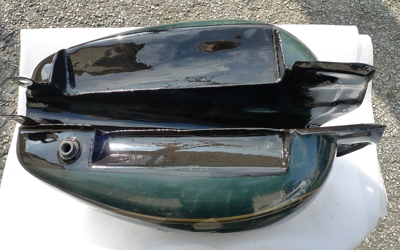

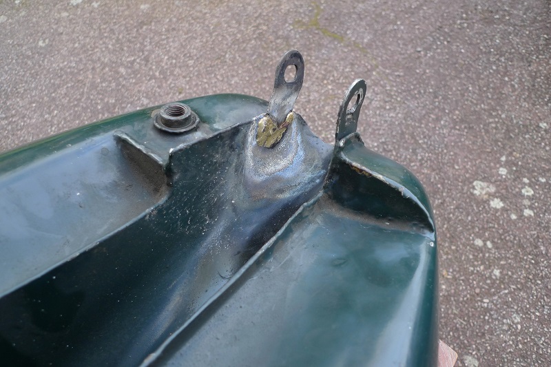

amies et amis enfieldistes et royalistes bonjour
La royale demande une attention de chaque instant, de motard elle est entrain de m'initier à la mécanique, et à ce niveau j'ai tout à apprendre. Le grand fend shaoli dit "n'est aucune honte et crainte à paraitre idiot, demande, car ceux qui le font finissent toujours par avancer plus loin, les moqueurs quant à eux n'avancent jamais et meurt comme des idiots". Voilà t'i pas qu'a la démonte du réservoir je découvre que ma patte de réservoir arrière droite est dessoudée, avec un peu de rouille en prime. se pose pour moi la question de la soudure classique ou de la soudure à froid que je n'ai jamais pratiqué. En prime si je passe par mon copain soudeur à chaud, comment dégazer un réservoir pour que cela ne nous péte pas à la face?.
est ce que ça peut tenir avec une pâte soudure à froid?
Merci de vos retour :oil:

Sur la mienne y'a plus qu'une patte à l'arrière du réservoir depuis belle lurette (joli ça belle lurette :ange! ).
Ca fuit pas, ça tiens bien.... que demander de plus !
Sinon y'a déjà eu pas mal de discutions sur le dégazage des réservoirs.
Faudrait rechercher, je crois me rappeler que Jacky avait donné pas mal d'astuces.

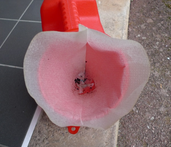

Pour la patte arrière du réservoir, là aussi c'est un grand classique. Le premier symptôme est un bruit de vibration anormal et inquiétant dans les montées en régime et on craint le pire alors qu'il ne s'agit que de cette patte qui entre en raisonnance à un certain régime. C'est Jacky qui m'a ressoudé le bazar de main de maître, et j'en ai profité pour restaurer tout le dessous du dit réservoir. Inconvénient secondaire dû à la soudure (brasure): à cause de la surchauffe le revêtement intérieur cuit et se détache en écailles autour de cette patte...et ces dépôts vont se fourrer directement dans le filtre du robinet, voire dans le carbu. 4 rinçages du réservoir avec vidange dans un filtre à café pour en venir à bout. Après quoi c'est tout bien :). 6000 km depuis cette opération et rien n'a bougé.

Pour filtrer je suis plus distingué que Paul, j'utilise un vieux chapeau en feutre qui garde en prime l'eau de condensation du cul du réservoir.
C'est les gars qui avaient fait la guerre qui m'avaient appris ça. :D

la fonte sous ses airs de dures, laisse paraitre sa vulnérabilité. J'avoue être passé de "mais qu'ai je été faire dans cette galère" à "elle commence à me faire caguer celle-là" (belinda n'aime pas du tout quand je lui parle comme ça), pour finir par "c'est fichtrement intéressant la mécanique moto" y a des matins je commence même à avoir des manques de cambouis sur les mains, de chiffons, de clés, de douilles, de cales.... mais bon faut pas qu'elle exagère belinda, j'ai envie aussi de rouler. Bon la patte je vais me la faire à la soudure froide et on verra bien, je vais faire du demi trois pattes et je vous dirai à la longue le kilométrage de résistance.

Il y a quelques années quand je passais saluer Jacki, j'ai repéré une légère fissure sur le réservoir, Jacki a colmaté la fuite avec du savon, 100 kms plus loin (il devait en rester au moins 400 pour rentrer chez moi), la fuite s"est aggravée sérieusement....Je me suis arrêté dans un garage, la patronne m'a donné du métal à froid pour réparer, depuis c'est comme ça et ça tient toujours, plus de fuite et la patte tient le choc....alors je pense que tu peux essayer et ne lésine pas sur la matière quitte à limer quand ce sera sec.... :chapo: :chapo: :chapo: :chapo: :chapo: :chapo:

Euh, ta colle, pour boucher le trou, pas de problème.
Par contre pour tenir une patte de fixation, il va falloir lui faire bouffer des épinards! :D
