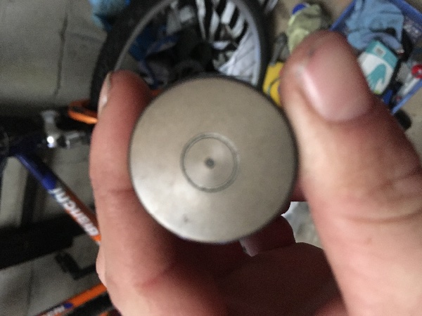

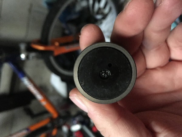

Bonsoir à tous,
Jeune et heureux propriétaire d une cgt depuis un peu plus de six mois, mais cause déplacements pros et chute donc passage chez le concess’ pour 2 mois (délai de commande de pièces)je n ai que peu roulé, je l ai donc récupéré depuis peu mais la semaine dernière me vient l idée de réajuster le freinage que je trouve mou, je vais donc acheter du liquide de frein, je purge le circuit dans les règles de l art et là surprise un bruit se fait entendre après 40km/h je pense donc aux plaquettes un peu trop serrées. Bref de retour du travail je m’attelle à démonter l étrier les plaquettes, je sors les pistons que je nettoie ainsi que les joints que je remet en place mais là au moment de remettre les pistons je remarque que les deux côtés ne sont pas similaires un côté est noir et l’autre à la couleur de tout le reste du piston, j’ai peur de faire une « Bullet » (jeu de mot pourri je sais) j’aimerai savoir si quelqu’un se rappelle dans quel sens faut il les mettre
Merci !

une photo des pistons ?

Bonsoir à tous j essaye de mettre des photos dès que je peux, bref j ai appelé mon concess’ ce matin qui ne savait pas... bref de retour à la maison je l y remet sans trop savoir par où commencer je tourne en rond puis je regarde les plaquettes sur l’une d elle il y’a les traces du piston je mesure et le diamètre est celui du côté noir j’ai remonté tout ça et ça me paraît cohérent je vous donne des nouvelles bientôt pour l essai, merci pour votre aide j’espere que ça pourra servir à d’autres

Bonjour à tous désolé du retard j’espere que ça pourra aider quelqu’un. Depuis je ne suis pas mort suite à un freinage donc je pense avoir remonté car correctement
