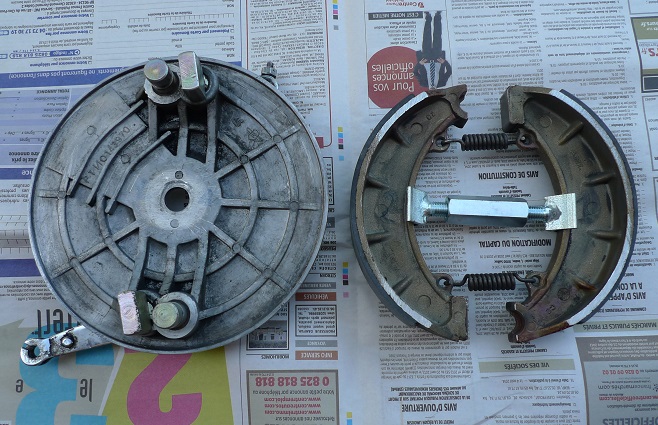

J'en avais assez de faire des montages compliqués pour arriver à extraire ou remettre en place les mâchoires de frein à tambour de ma Bullet.
J'ai fini par Cder chez Hitch' l'outil qui va bien, et effectivement il va même très bien et facilite grandement la pose et dépose. Plus aucun risque de catapulter les ressorts dans le garage ni de replier les mâchoires sur les doigts comme celles d'un piège à loup.
Comme je ne m'en sers pas tous les jours, je peux le prêter à qui en a besoin. Faut juste une clé plate de 18 en complément :)

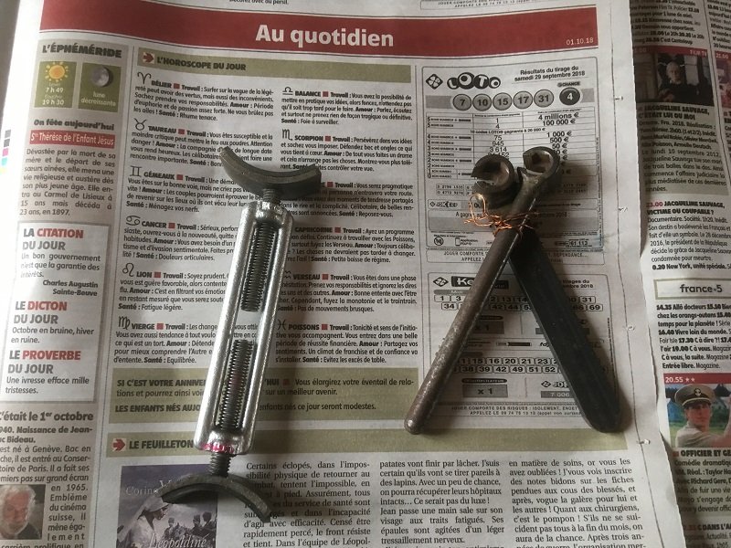

L'avantage du catalogue d'Alfred c'est qu'on peut aussi "pomper" pour se faire soi-même
les outils ( l'écarteur ici est un simple tendeur de cable de chez Bricotruc ):
IMG_0281 (1).JPG (156.1 Kio) Vu 5043 fois

GEDEON 03 a écrit :L'avantage du catalogue d'Alfred c'est qu'on peut aussi "pomper" pour se faire soi-même
Bien vu, Gédéon, j'aurais pu me creuser un peu les méninges au lieu d'acheter du tout fait (mais bien fait) :)
C'est exactement ce à quoi j'ai pensé en voyant la bête. Mais avec quoi as-tu-fait les deux parties plates ? :chapo:
T'as pas de marteau, mais t'as une tête :woot:

nirlo a écrit :. Mais avec quoi as-tu-fait les deux parties plates ? :chapo:
C’est des secteurs de gros tube serrurier , de même diamètre intérieur que le diamètre extérieur des tubes de fourche de Belette car le truc il sert aussi à écarter un tout p’tit chouia le bas de fourche quand tu remontes la roue AV ...
Attention ce Système D est contesté par...ceux qui n’y avait pas pensé mais fut très courant dans les parcs coureurs des années 60 ;)
