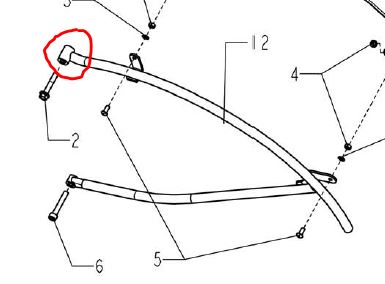

J´ai repéré depuis l´achat le même problème sur ma Classic de 2016, . Ce n´était pas trop ennuyeux jusqu´ici, mais à force de reculer la roue pour tendre la chaine, il arrive maintenant que le garde boue touche parfois le flanc du pneu quand j´ai un passager. J´ai démonté plusieurs fois le garde boue, recourbé légèrement à plusieurs reprises les deux barres latérales inférieures, jusqu´à ce que je me rende compte qu´en fait la barre supérieure courbée de gauche (celle qui suit le garde boue) n´est pas soudée tout à fait au même angle que la barre de droite sur le tube où passe le boulon qui la fixe au cadre.
J´ai pensé à visiter un forgeron du coin pour couper et ressouder, mais je crois que le plus simple sera de retirer un maillon à la chaine (ce qui ne redressera pas le garde boue évidemment)...

Tu chauffe au rouge sur la gazinière, et tu tord le bout, pris dans un étau.
Un coup de noir brillant ou la peinture à brûlée... ( Après un léger ponçage )

EXB a écrit :Merci Claude, je vais essayer ça.
Bonjour EXB. Je me permets d'intervenir sur ce fil non pas en tant que bulletiste mais comme cadre industriel dans la mécanique aéronautique.
Sans aucune animosité envers Claude, qui entend t'aider, son conseil n'est pas, de mon point de vue, très judicieux.
Chauffer un alliage non identifié au rouge revient à lui faire subir une trempe à l'air et à une température non maîtrisée. Sans nouvelle chauffe par la suite (recuit) tu vas modifier la structure de ton alliage et modifier ses propriétés mécaniques en y accumulant des contraintes. Ton cadre risque ainsi d'être plus dur et beaucoup plus cassant dans cette zone.
Si on peut tenter cette expérience sans trop de danger sur un tournevis ou une fourchette, au pire l'outil se casse et devient inutilisable, je ne m'aviserais pas à le faire sur un engin motorisé auquel je vais confier ma vie et celle d'un passager éventuel. Le risque de casse en roulant est réel et avéré après une bidouille comme celle-ci.

Messagepar Jackymoto » 13 juin 2020, 11:21
Peuh, toutes mes Royal achetées pliées sont redressées de partout. Idem l'arrière de cadre de ma BM.
C'est mon boulot.. je n’ai vu qu'un tube de fourche casser sur une BM série 6: il n'avait jamais été redressé,
l'alésage était complètement décentré. Pour les châssis de Bugatti, l'idéal était qu'elles aient subi un incendie,
dixit Auber& Duval qui vendait la camelote. Velocette ne garantissait ses cadres de course, que s'ils étaient recuit
au four tous les ans( un bon moyen de ne pas faire de garantie!) Après tu as les tubes en acier allié ultrafins, dont on change les bouts(facile ils sont brasés) sur les Rickman et autres (100€ le mètre si tu ne l'achètes pas par 100mètres!)
Les arceaux de cadres de Royal sont en acier ordinaire (et épais!) permettant toutes les fantaisies sans se fragiliser.
