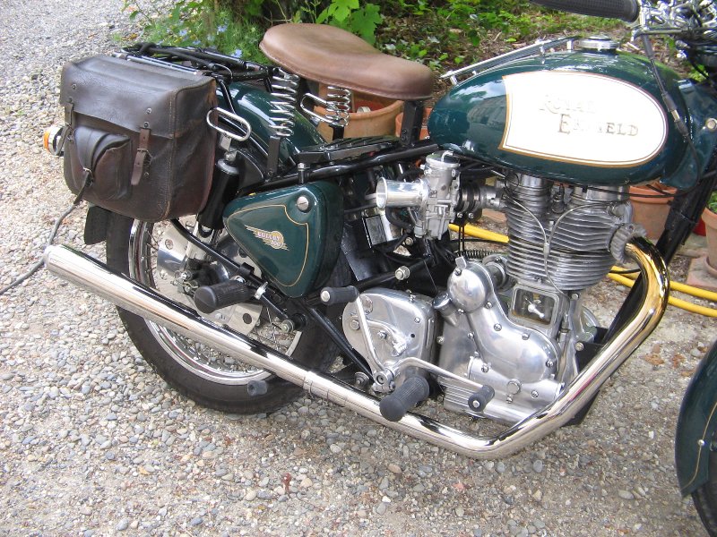

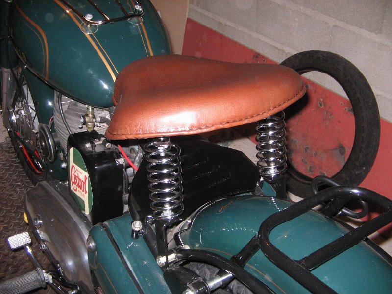

- Messages : 7161
- Localisation : GERS 32
Re: Réhausser la selle Classic 500 2019
Sur ma fonte, j'avais ce montage, pour mon mettre quatre vingt sept, et avoie les genoux..."détendus"
Ressorts trouvés dans une boutique de pièces pour Harley.
Peut être bien à la : Bécannerie , w w cycles, me rappel plus...
