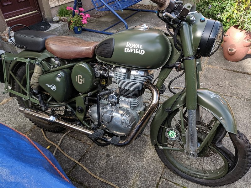

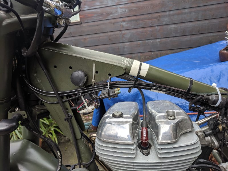

Vu celle ci, il y a peu de temps:
Au démontage du réservoir, ça donne ça. Dans ce cas, c'est RSV direct:

Elle à fait la guerre ? :mrgreen: :036:

Petite précision, car cela ne semble pas avoir été compris, les deux photos de cette "military", ne sont pas des photos de la moto de Ricardo.
Elles ne sont là qu'à titre d'exemples.
