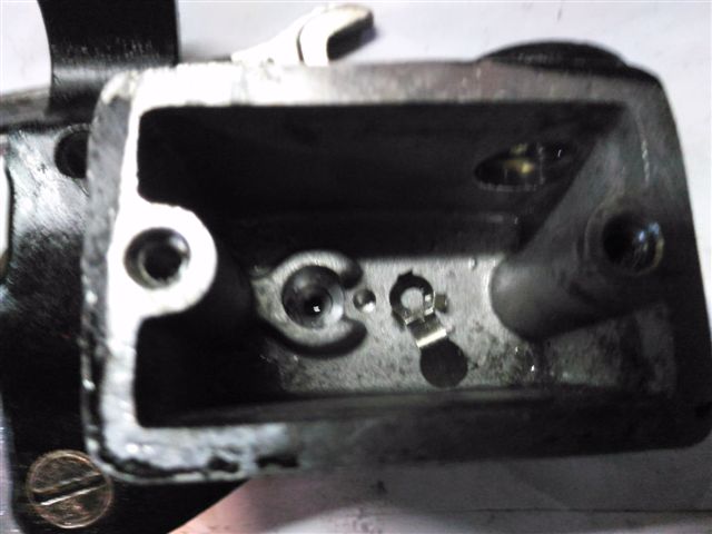

Bonsoir,
Suite à mes problèmes de frein avant ( plus de frein avant en revenant de l'AUTHENTIC), j'ai démonté le système . Nettoyage, dégrippage, changement des joints et caches poussières de l'étrier.Graissage des axes , changement de plaquettes.
Au démontage du maitre -cylindre, surprise: le ressort est "avachi"" et une espèce de petit clapet se balade dans le réservoirs de liquide de freins.
Question: comment se positionne exactement ce clapet dans le réservoir??Et dans quel sens se monte t'il??
Merci de votre aide.
Amicalement
PATCHEVY
Le ressort d'origine avachi.Au dessus ,le ressort neuf du kit de refection.
Le clapet se balade dans le reservoir.
Le fameux clapet
Re: FREINAGE
Messagepar Jackymoto » 14 janv. 2020, 21:55
Sur le manuel d'atelier, on dirait que la queue est tournée vers le haut, et la rondelle en bas...mais la photo est mauvaise..
Ca doit être fait pour que la membrane ne puisse pas boucher le perçage quand le niveau est bas.
Re: FREINAGE
Messagepar yvesmetz » 15 janv. 2020, 00:43
Aucun clapet dans un maître cylindre pour frein à disque .
Cette patte de protection de toute évidence se remonte comme tu nous la présentes après avoir pris soin de redresser légèrement ses trois petites pattes .
Y en aurait pas que ça fonctionnerait pareil,... car installée, hormis protéger (de quoi) le trou de dilatation, je ne vois pas trop son utilité .
Première fois que je vois un inutile bout qui se promène dans un bocal !

Re: FREINAGE
Messagepar three wheels » 15 janv. 2020, 06:19
Ce serait pas par hasard pour éviter, et on a tous connu, le jet de liquide vers le haut quand on purge ???

Re: FREINAGE
Messagepar Halifax » 15 janv. 2020, 06:32
three wheels a écrit :Ce serait pas par hasard pour éviter, et on a tous connu, le jet de liquide vers le haut quand on purge ???
Gagné, la partie percée va dans le logement et la languette qui se retrouve au dessus du trou casse le jet de liquide de frein quand on tire sur le levier.

Re: FREINAGE
Messagepar PATCHEVY » 15 janv. 2020, 08:32
yvesmetz a écrit :.
Comme quoi chaque jour nous apporte une surprise avec ces motos.!!! :old:
Merci à tous de vos réponses.
Après une purge délicate( j'aie aspiré le liquide de frein avec une seringue , branchée sur le purgeur) le système fonctionne à nouveau.
Mais franchement, maitre- cylindre et etrier ne sont pas top. Jamais eu ce genre de problème sur mes TRIUMPH.

Re: FREINAGE
Messagepar yvesmetz » 15 janv. 2020, 11:43
Tôt cette nuit j'ai écrit un mot en ce sens que je me suis bien gardé de poster par peur de dire une connerie !....Sans blague .
