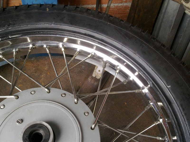

1°) Poser dans le pneu neuf la chambre à air légèrement gonflée, avec l'obus, après avoir mis sur (3) des talons du pneu, la graisse Michelin.

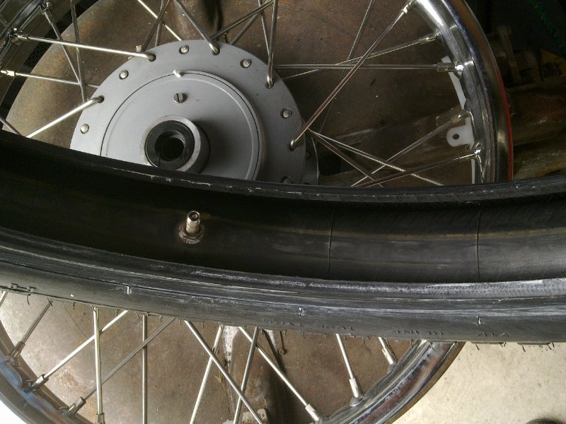

2°)
Roue posée à plat, enfiler la valve dans le trou de la jante, prévu à cet effet, et mettre l'écrou de valve sur quelques filets.

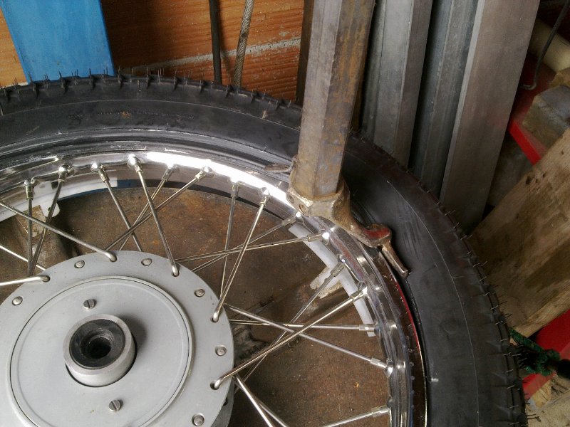

3°) Emmancher le talon arrière dans la jante, à la main, çà se fait très bien.

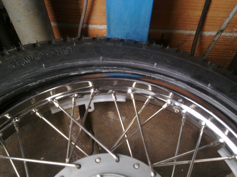

4°) Emmancher le talon avant, au démonte pneu, ou bien à la machine.
Et voilà, enlever l'obus de valve,gonfler à 5 bar pour mettre le pneu en place sur la jante, dégonfler, remettre l'obus, gonfler à 2,4 pour l'arrière, 2,2 pour l'avant et c'est terminé...
