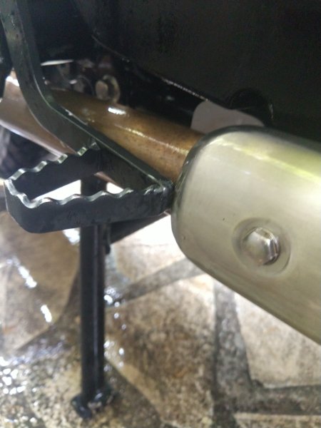

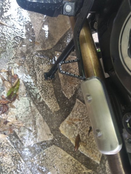

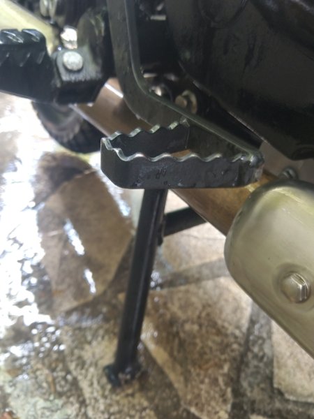

Bonjour,un petit problème rencontre sur mon Himalaya avec le frein arrière, celui-ci s est bloqué sur la plaque de protection du pot de échappement,faite attention

pédale tordue ?

Messagepar Domcruse » 06 mars 2020, 11:21
Non ,pas du tout
Je pense que les tolérances des assemblages du cache sur le tube de échappement sont un peu grandes
J' ai failli tomber a l arrêt,mais ça peut être dangereux dans un flot de voiture

Pour moi, pédale tordue, comme dit Fab. La moto a du chuter et les repose pieds repliables ne protègent pas. Il y a 11 à 12mm entre cache et pédale sur une Himalayan normalement constituée, c'est pas une question de tolérance approximative. Faut pas fabuler, ces motos sont rigoureusement réalisées.
J'ai eu ce problème sur ma pédale d'embrayage suite à une chute à l’arrêt en Irlande. Redressée sur place avec les moyens du bord, je l'ai changé au retour, car les torsions alternées provoquent des amorces de rupture.
Un crash bar suffisamment large évite ce genre d'inconvénient.

Je viens d ouvrir un peu la pédale a la main effectivement il n'y a plus de problème ,mais vu que ça se plie très facilement,j' ai préfère plier un peu le cache a l' extrémité afin de ne pas risquer de me planter la prochaine fois
