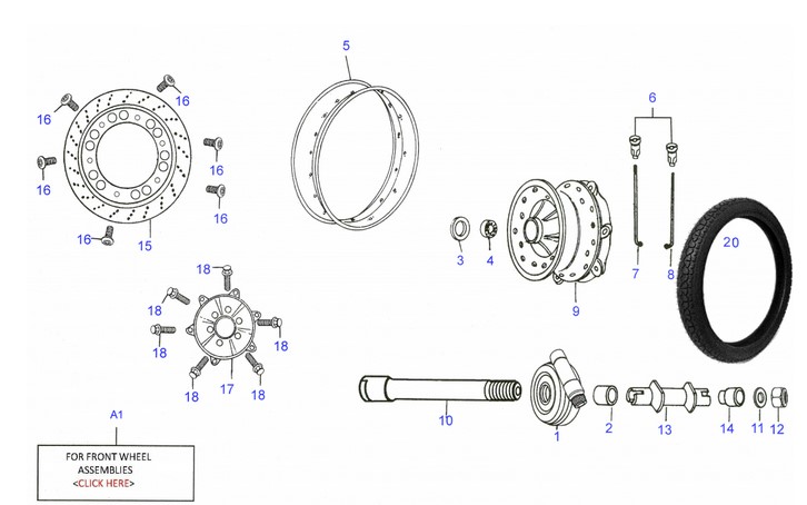

J'ai fais la vidange de la dite fourche, sans aucun souci. Ça a commencé à poser des souci au remontage de la roue avant, l'entrainement de compteur en plastique a cassé. Bon, vu l'age, il était déjà fêlé donc on va dire normal. Commande d'un entrainement neuf en ferraille, je graisse tout ça abondamment à la Belleville et je remonte. Les bagues sont montés correctement, comme ceci :
Annotation 2020-04-17 184425.jpg (52.75 Kio) Vu 5051 fois
Roue en place et écrous serrés, la roue ne tourne pas tout à fait librement et surtout l'entrainement de compteur présente des à-coups. Pourtant, il est bien en place, les encoches à leurs emplacements. En le maintenant en place et en tournant la roue, celle-ci fait environ un tour puis ça "raccroche" puis ça redevient presque normal etc.

La languette sur l'entraineur, rentre t'elle assez dans le moyeu ?
Rien de sexuel ! :D
Si tu vires l'étrier de frein, la roue tourne t'elle mieux ou idem ?

Pour l' entraînement du compteur, tu devrais comparer scrupuleusement,
les côtes du nouveau et de l'ancien. Sinon, ça sent l'entretoise mal placée..va
falloir utiliser ton pied de profondeur...

Oui oui, sans étrier, ça grogne pareil.
Effectivement, j'étais sur la piste de la comparaison des deux pièces, comme le dit très justement Jacky. C'est la première idée qui m'a traversé l'esprit mais bon, j'ai fait confiance à HItch qui confirme la compatibilité ;)

Le capot interne en ferraille dépasse de 2.5 mm, mal enfoncé (d'ailleurs, il sort tout seul) mais ça ne devrait pas gêner. Par contre, la pièce du fond qui est entrainé par la roue raccroche parfois, comme si il y avait des billes carrés.

La cerise m' a dépanné (merci à lui), j'ai reçu les pièces ce midi, montées de suite et moins d'une demi-heure plus tard, la roue tourne sans grogner, le compteur tourne et le contacteur à clé (en stock) changé et un petit tour de vérification autour de la maison et une bécane terminée ! :amour:

L’entraîneur de compteur et le câble de celui-ci (12 ans et de multiples démontages, il avait fait son temps).
