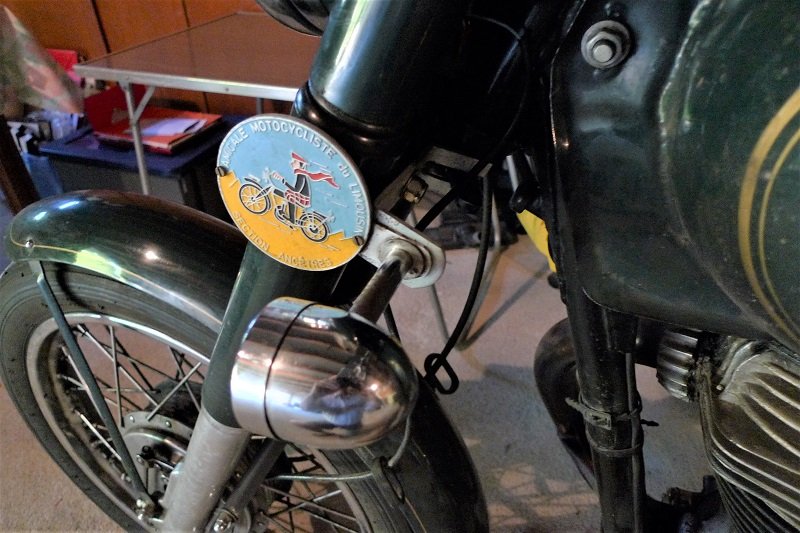

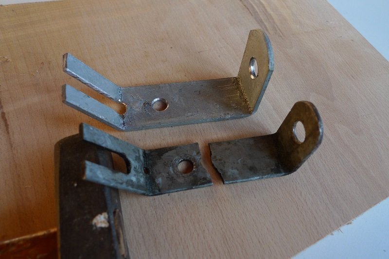

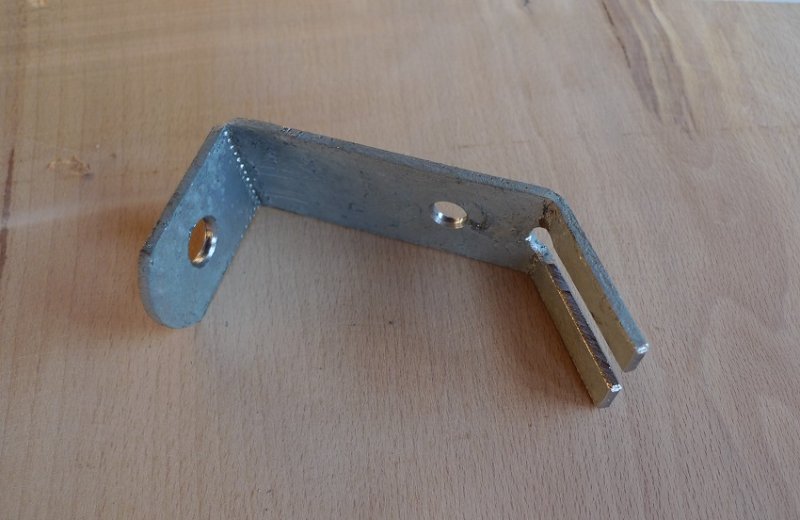

Une fois de plus je viens de casser un support de clignotant avant, du fait des vibrations. D'ailleurs j'ai à peu près cassé toutes les pattes de fixation d'éléments divers sur cette moto. Je remplace consciencieusement et progressivement j'augmente les sections :polom:
La patte d'origine est réalisée dans du plat de 20 x 2. J'avais déjà remplacé une fois (à droite et à gauche) en montant à 25 x 2. Cette fois-ci j'attaque plus lourd avec du 30 x 3 :mrgreen: Vive le gros mono longue course qui vibre forcément.

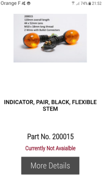

C'est les clignos qui sont trop lourds, j'ai monté des petits noirs en plastique de chez hitch et je ne casse plus rien.Même les ampoules ne grillent plus :chapo:

Quel modèle de chez Hitch'
Justement je viens d'ouvrir un autre sujet dédié à mes clignotants ;)

Mes pattes de clignos avaient cassé dès le début et je les avait refaites en fer plat... Depuis :super:

Ç'est ceux là, apparemment pas dispo !
