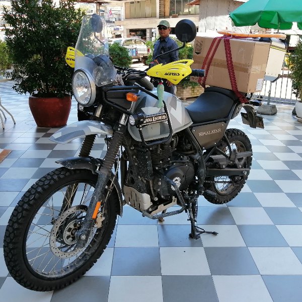

Bonsoir,
Pour info j'ai change les pneus car ici a Kampot, la saison des pluies commence doucement et donc les chemins de terre rouge deviennent une vrai patinoire parfois.
Bon, ca m'a coute une blinde, 90$ les 2 + 2.5$ de pourboire pour le montage... Des pneus coreens, en 4.60x17 et 3.00x21.
Ma 1ere impression, putain ca slide fort, j'ai l'impression de glisser tout le temps (sur le sec et sur route) et comme si les flancs ne sont pas assez solide, genre ca louvoie...
Mais demain, je tente une pression plus basse et je teste sur mon terrain de jeu en allant a la mer avec une piste entre les marais salants et pleins de bosses et trous et ornieres et et etc...

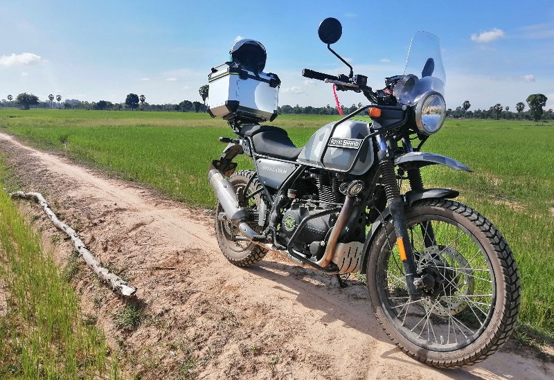

Comme hier entre les rizieres et avec les Pirelli d'origine :
Je peux meme y aller en pleine nuit avec mes 2 leds pour 35$ installes !!!

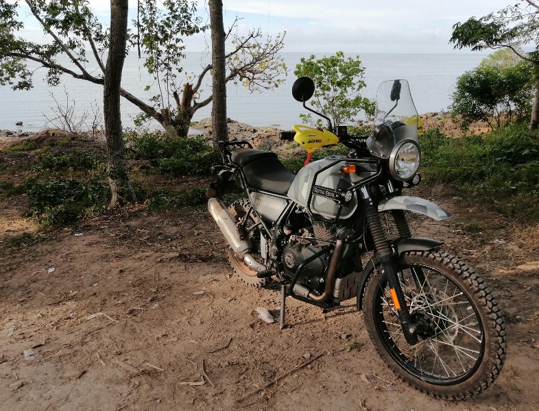

Bon c'est fait, j'ai teste les pneus Koreens sur des chemins un peu cassant avec trou, bosses etc... Bref du plaisir mais pas du bonheur vu la lourdeur de la becane...
Sinon pour infos, le 4.60 a l'arriere passe bien en chemin a 28 PSI / 1.9 bar. Pour l'avant, c'est aussi OK au freinage avec du 3.0 a 25 PSI / 1.7 bar.
Mon probleme est la fourche qui a tendance a talonner mais bon, a 4900$ la bete, je ne vais pas trop me plaindre quand meme.

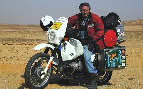

Elle a juste permis à Ted Simon de faire son second tour du monde : 95 000 km au travers de 47 pays (tout en fêtant ses 70 ans sur la route).

druid a écrit :Une R80G/S qui n'est pas capable de grand chose, de toutes façons....
Une R 80 G/S n'est pas une bécane d'enduro, évidemment... mais ça passe à peu près partout si on y va tout doucement, même à deux dessus avec des bagages. Elle est un peu à la moto ce qu'un vieux Land-Rover est à l'auto : une bécane au long-cours pouvant s'aventurer dans des passages difficiles.

Il y en a bien qui montent des capotages d'aspirateur des années 50 sur la casquette de phare de leur Bullet. On voit de tout.
Et puis, à aucun moment dans son récit, Simon n'évoque les qualités "esthétiques" de la R80, mais juste que c'est une des meilleurs motos pour réaliser son projet à ce moment là.
Après peut-être que tu devrais le conseiller ? Il n'y connaît pas grand-chose : il n'a fait que deux fois le tour du monde à moto, une fois en Triumph Tiger à 42 ans et une fois en R80/Gs à 70 ans.
