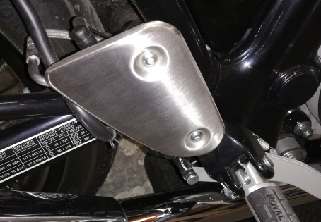

Premièrement,
les platines latérales sur les 650 sont de véritable rasoir tranchant à souhait,
2 vis pour les démonter un petit ébavurage est le bienvenue, (pas la peine de sortir la bâtarde, de la toile fine suffit).
Idem pour les deux caches injecteur.
Un petit + salvateur pour nos doigts lors du nettoyage de nos belles.

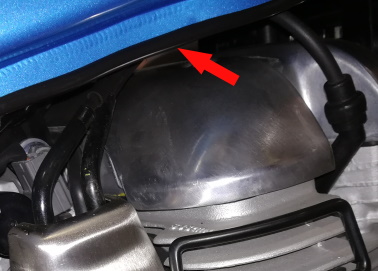

Deuxièmement,
L’arrête sur le pourtour du réservoir est brut de peinture avec ses petits défauts, endroit privilégier des coulures, donc fragile, une coulure qui s'écaille est donc la porte ouverte à la corrosion, un petit jonc de protection, facile à mettre et pas disgracieux peut être une bonne idée. (une longueur de 2 m permet de faire le tour du réservoir)
Voilà, à vos petites astuces aussi
Bonne route

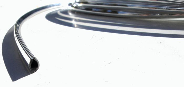

Salut à tous, j ai acheté un jonc de réservoir chromé pour mon interceptor, et je m embête pour être poli pour le mettre, trop rigide et même en écartant avec un tournevis. Si vous avez une astuce, merci

S'il est en plastique, tu peux essayer de le ramollir légèrement en le laissant tremper dans de l'eau chaude.
Ou, comme pour les anciens pare-brise ou vitres, avec une cordelette.

C'est quoi un jonc de réservoir ?

Ça, par exemple
- full_DSC01275.JPG (32.51 Kio) Vu 3073 fois

Ça sert à quoi ?

Pour faire joli.
En principe, c'est utilisé en finition sur les bords de tôles ou de composite.
