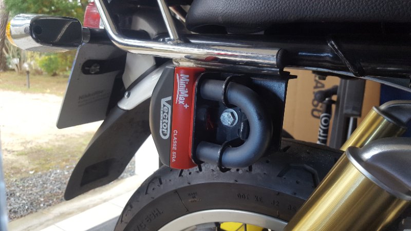

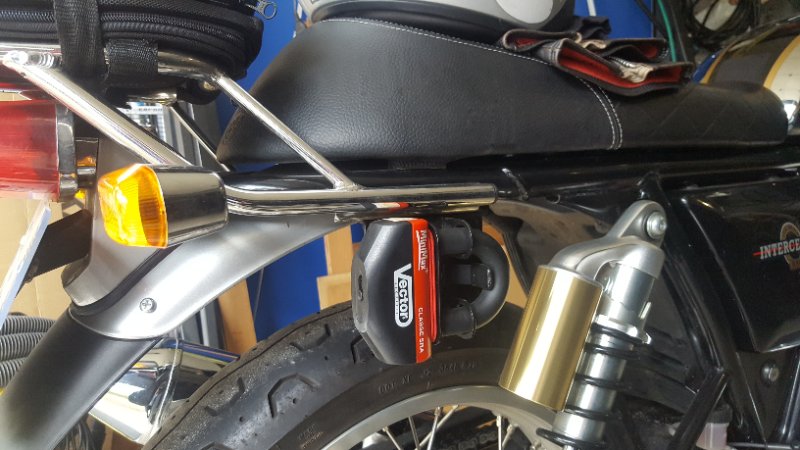

Messagepar PAP56 » 20 oct. 2020, 15:00
Pour ceux ou celles qui ne savent pas ou mettre leur antivol U demandé par leur assurance.
Voir photos. (Schéma du support si quelqu'un est intéressé).

Bien vu le support...
sauf que ton "U" riquiqui, c'est pas vraiment un "U"... c'est juste un bloc-disque et il ne permettra jamais l'arrimage de la moto à un point fixe.
Plus d'info sur : https://ffmc.asso.fr/vol-moto-5-conseils-pour-securiser

Exact, c'est un bloc disque mais il est demandé par mon assurance et je ne savais pas où le stocker sur la moto. N'étant pas dans une grande ville, je le mets rarement.

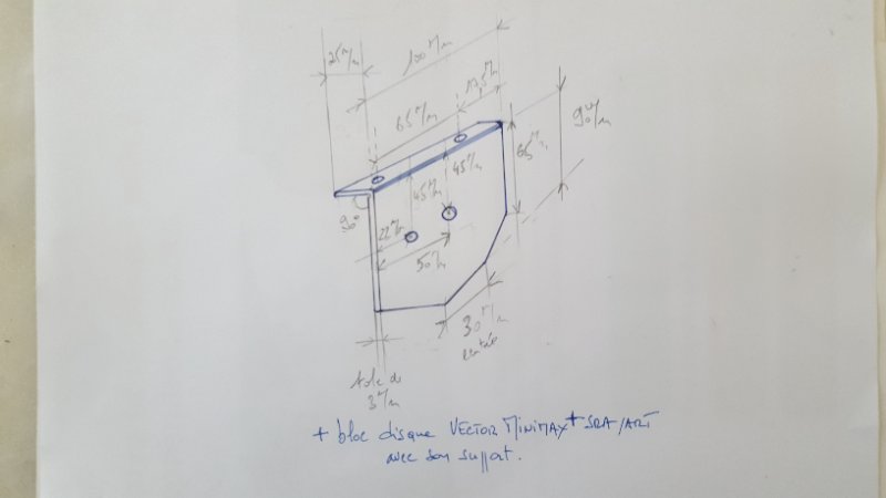

Vachement bien, je veux bien savoir comment tu l'as fait !

Plan pièce support du support du bloc disque VECTOR MINIMAX+ SRA/ART avec son support :LOL:
Plan support du support

Nickel !

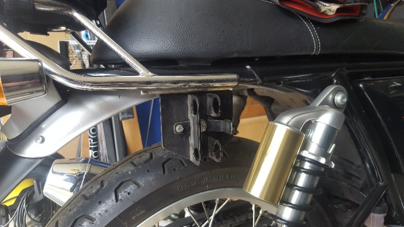

Il te reste à affiner les perçages car je n'ai pas démonté et je ne me souviens pas des diamètres. Bon bricolage.
Ps. J'avais fait découper et plier la tôle chez un serrurier-metallier puis couper les pans, fait les perçages, la peinture etc... par moi-même.
