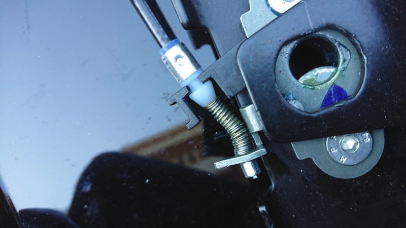

Petit problème aujourd'hui sur l'Himalayan : j'ai failli perdre ma selle passager. Après 200 Km ça fait mauvais genre. Notez que si une passagère avait été assise dessus ça ne serait pas arrivé mais bon, c'est la vie.
Bref, heureusement elle s'est juste déboîtée de son logement dans un chaos sans doute et je l'ai sentie bouger dans mon dos.
Après enquête c'est le verrou qui ne verrouille pas très bien. L'axe de la partie mobile a un peu (trop ?) de jeu et elle ne se rentre pas à fond dans l'encoche en position fermée et reste trop sur la partie en biseau qui sert à faciliter la fermeture. Du coup il suffit de tirer dessus pour ouvrir.
Solution : j'ai ajouté un ressort supplémentaire de 1 cm de long au repos environ, trouvé dans la boîte à rabiot, à celui existant pour que la partie mobile soit repoussée bien à fond. Ca me donne satisfaction pour le moment. Ca revient à avoir un ressort plus long ou plus ferme.

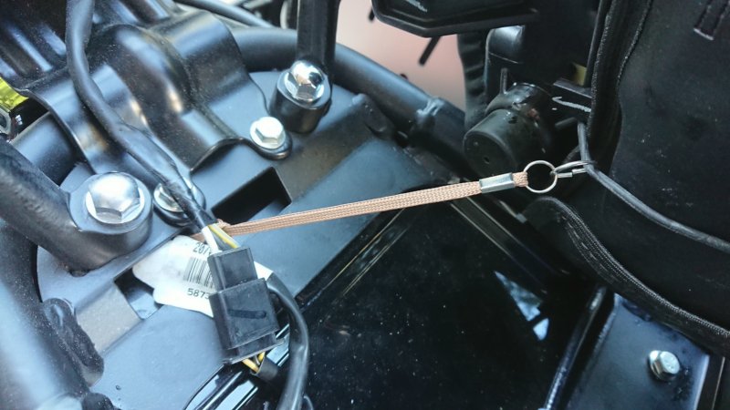

Et puis dans le doute j'ai ajouté une ficelle attachée à l'élastique qui tient la trousse à outils. Sans doute pas très solide mais si la selle se barre de nouveau ça devrait la retenir assez longtemps pour ne pas la perdre bêtement sur la route.
