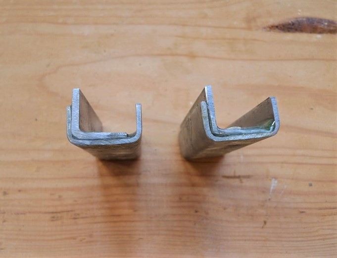

Voilà la modif que j'ai faite en Février dernier.
Très bonne stabilité et tenue dans le temps. Ne sachant pas souder, je colle à l'époxy et ça tient bien
L'avantage des semelles plates plutôt que du rond soudé est ça ne poinçonne pas un sol meuble.
Inconvénient auquel je n'avais pas pensé, c'est que ça augmente le poids de la béquille et donc son ballant en position repliée.
Je n'ai trouvé comme soluce que l'ajout d'un tendeur. Pas beau mais efficace

Limobull a écrit :Salut Fabien,
Très bonne stabilité et tenue dans le temps. Ne sachant pas souder, je colle à l'époxy et ça tient bien![]()
Je n'ai trouvé comme soluce que l'ajout d'un tendeur. Pas beau mais efficace![]()
J'ai fait à peu près la même chose, mais seulement du côté gauche de la béquille, vu que ma moto penche à gauche !
A plus..................L'Escargot
