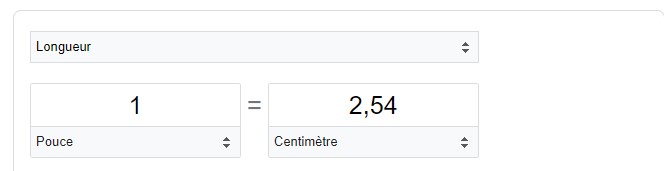

Messagepar 1R7 » 05 mars 2022, 00:03
1 pouce.jpg (11.79 Kio) Vu 1230 fois
1pouce = 25,4mm
1/10 de pouce = 2,45mm
Je pense que ça ne se sentira pas au niveau du pneu ... mais je peux me tromper.
