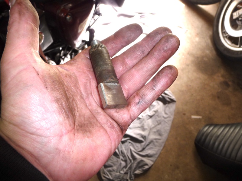

Du coup, histoire de revenir aux fondamentaux suite à mes travaux sur une Béhême, je suis retourné voir dans mon tambour AR de Bullet ce qui me turlupine depuis un bon bout de temps : quand je freine de l'AR, au redémarrage, ça fait un gros CLAC dans la roue AR, comme si les garnitures se foutaient en travers au freinage puis se replaquaient en place après.
Ça ne le fait pas tout le temps, mais là, ça devenait systématique et plusieurs démontages ne m'avaient rien laissé voir d'anormal dans cette région de la moto.
Coup de fil à Jacky qui me conseille de modifier la came de freinage, épaulé à l'extérieur d'origine.
Bon, au boulot l
Came démontée du flasque et maintenue à l'étau, si j'ai bien compris Jacky, faut supprimer l'épaulement pour donner plus de libertés aux mâchoires.
Comme j'aime bien la liberté (celle des autres étendant la mienne à l'infini, comme disait Bakhounine), allons-y !
Après le coup de lime :

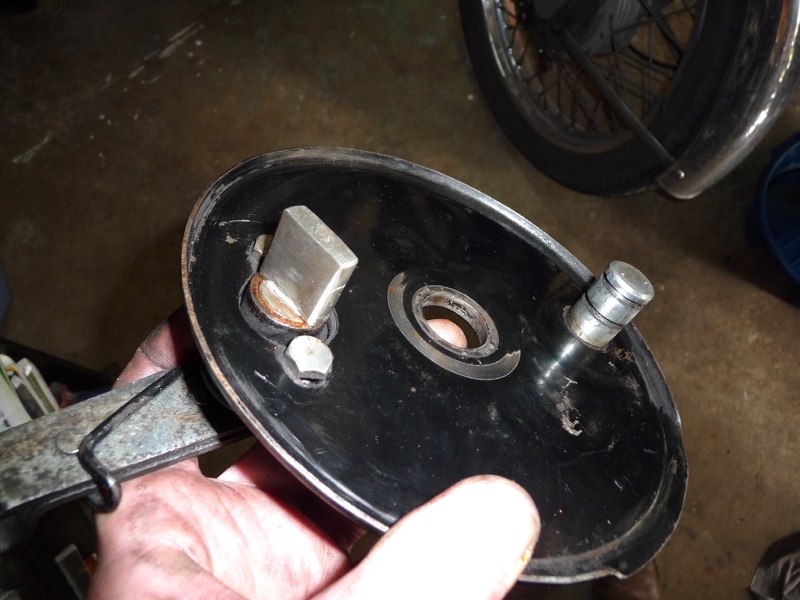

Came remontée :
Mâchoires remontées :
Une fois le tout remonté, je suis allé faire un tour en freinant de l'AR, ça a l'air d'aller mieux, plus de CLAC... bon, on verra à l'usage après le rodage des garnitures qui ont reçu un coup de rape à bois, un coup de solvant et un coup d'air comprimé. Faut que ça travaille un peu, avant de retendre le frein.
Bon, au boulot l
Came remontée :

Y'a un peu plus d'un an j'avais causé du remplacement de la came arrière par un modèle plus épais afin d'éviter le risque réel de blocage de la roue arrière (arrivé à Jacky et à Lord Dom et peut-être d'autres...). Perso je me garderais bien de supprimer le chapeau qui retient les mâchoires. Déjà trop de risque à conserver la came d'origine

Quant à l'astuce de Jacky consistant à meuler les épaulements de la came pour donner plus de flottement latéral aux patins d'appui des mâchoires, je pense qu'il n'y pas de risque d'échappement des mâchoires ni de blocage de celles-ci tant qu'il reste assez de matière de garniture de friction avant que la came ne se bloque à l'horizontale.
Jacky me disait d'ailleurs que sur les dernières EFI à tambour, la came n'était plus épaulée.

Hola Marco,
C'est bien de vérifier ou de modifier la came mes quid des mâchoires? As tu vérifié les points d'appui de la came sur les mâchoires? Supposons qu'un très léger creux se forme sur la mâchoire là où l'angle de la came appuie à chaque freinage. Lorsque la moto s'arrête, il se pourrait que la came garde la position qu'elle a prise lors d'un freinage bien appuyé. Au redémarrage, les deux mâchoires ne travaillant pas de la même façon l'une, sous l'effet de la rotation du tambour va avoir tendance à s'écarter, donc à diminuer la pression sur la came, l'autre au contraire va avoir tendance à augmenter la pression sur la came, laquelle va alors brutalement reprendre sa position de repos d'où le CLAC entendu. Enfin..... c'est là mon idée
