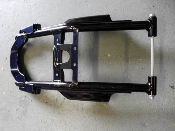

J'ai donc envisagé d'en fabriquer un à partir de l'armature du pouf passager (de toutes façons enlevé car inutile pour moi).
L'armature du pouf passager est très costaude et je me suis dit que si elle pouvait supporter le poids d'une personne, elle pouvait tout aussi bien supporter le poids (plus limité) de paquets.
Voici l'armature débarrassée du pouf :

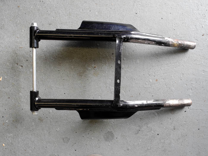

Il s'agit maintenant d'en enlever les parties inutiles et d'un poids conséquent tout en faisant en sorte d'en conserver la géométrie.
Tronçonneuse-meuleuse obligatoire : boulot peu agréable à vrai dire.
Enlèvement de la partie arrière :
Puis enlèvement de la partie intermédiaire :
A noter qu'à ce stade, j'ai conservé la traverse avant pour conserver un équerrage suffisant.
Je me suis d'ailleurs dit à postériori qu'elle pouvait avoir une autre utilité.

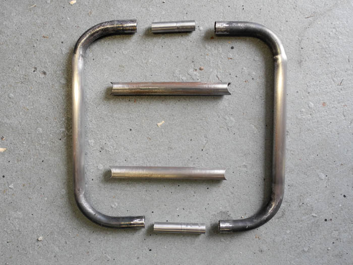

Fabrication du porte-paquets :
Tubes acier de 16 mm de diamètre ( pour ne pas paraître esthétiquement trop "fins" par rapport à l'armature qui, elle, est quand même assez massive).
Coudage des tubes à chaud et "au sable" et fabrication de 2 demi-parties liaisonnées entre elles par des manchons en tube de 14.
Avant brasure ( à l'argent) de l'ensemble, fabrication de 2 traverses travaillées, à chaque extrémité, pour qu'elles s'adaptent parfaitement.
Brasage du tout en un ensemble :

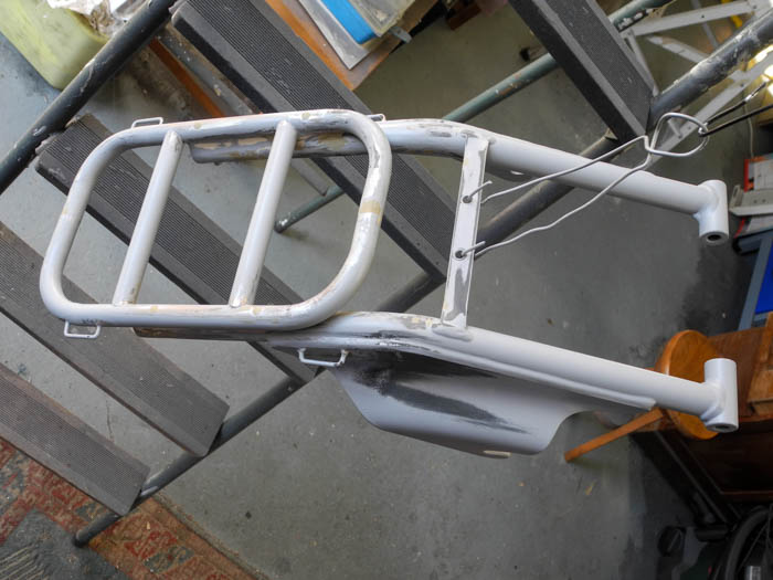

Maintenant, fixation du porte-paquets à l'armature du pouf : 4 vis traversantes pour un bon positionnement et brasure du tout sur toute la longueur de contact :
Enfer et damnation : j'ai oublié de placer des dispositifs permettant la bonne accroche des crochets de tendeurs (c'est souvent un problème, même sur les porte-paquets fabriqués industriellement). Donc, fabrication, en corde à piano de 3 mm, de boucles et fixation des dites boucles par brasure, deux sur le porte paquets (arrière) et 2 sur l'armature (avant).
J'ai finalement décidé de conserver la traverse avant d'origine me disant qu'elle pouvait être utile pour une bonne fixation des sacs ou paquets.

cambouix a écrit :....Enfer et damnation : j'ai oublié de placer des dispositifs permettant la bonne accroche des crochets de tendeurs (c'est souvent un problème, même sur les porte-paquets fabriqués industriellement). Donc, fabrication, en corde à piano de 3 mm, de boucles et fixation des dites boucles par brasure, deux sur le porte paquets (arrière) et 2 sur l'armature (avant).....
Beau travail :oué:
Tu as percé les tubes avant de braser tes crochets ou ils sont juste en appui ?

Oui Jicé. J'ai percé les tubes pour une bien meilleure accroche de la brasure argent. :)

cambouix a écrit :Observations :
1 : j'aurais pu faire plus grand : peut-être mais je ne souhaitais pas que la partie porte-paquets soit plus large que l'armature du pouf.
Question d'esthétique ?
Messages : 1984
Localisation : costarmorique
Re: fabrication porte-paquets 350 classic reborn
Messagepar cambouix » 23 août 2022, 09:59
Pas seulement.
En faisant plus large, je perdais la possibilité de souder les parties longitudinales de ma fabrication sur toute la longueur de contact avec l'armature. Il n'y aurait plus eu que 4 points de soudure soit 2 points sur chacune des traverses intermédiaires du porte paquets.
"Trop fort n'a jamais manqué" comme disent les marins :)
J'aurais aussi pu faire plus long mais je ne souhaitais pas créer, à l'arrière, un trop long porte à faux avec une partie du porte paquets qui n'aurait reposé sur rien.
