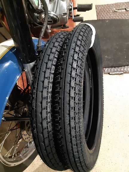

j' ai ms du 3.25X19 Heidenau à l' avant
Dark
Messages : 873
Prénom : Marc
Localisation : Aisne
Re: Pneus avant en 3.0 ou 3.25 sur Classic 500 ?
Messagepar Dark » 11 oct. 2022, 05:42
Visuellement, malgré le profil rond, ce Heidenau k34 paraît gros en 3.25..
Messages : 3295
Prénom : thierry
Localisation : essonne
Messagepar louis 911 » 11 oct. 2022, 07:20
Dark a écrit :Visuellement, malgré le profil rond, ce Heidenau k34 paraît gros en 3.25..
oui et en 3,50X18 il parait plus petit que le 3,25X19
Heidenau K34-50%.png (549.18 Kio) Vu 1295 fois
Dark
Messages : 873
Prénom : Marc
Messagepar Dark » 11 oct. 2022, 08:29
Oui, curieux :mouais:

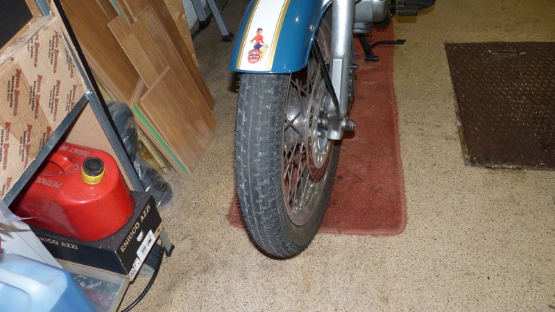

En effet, mais c' est le constat que j' ai fait une fois monté, pas d' incidence sur la conduite, à l' arrière il vient d' être remplacé après 10 000km par un Mitas H03 maintenant ma roue est ovale, c' est la deuxième fois que j' aie ce problème avec la marque Mitas.
Messagepar Jackymoto » 11 oct. 2022, 19:28
Les Heidenau sont solides mais bien moins accrocheurs que les Mitas, mon expérience sur mon Ural.
J'ai eu il y a cinq ans un pneu Mitas loupé dont le dessin était voilé(ça louvoyait un poil à basse vitesse) ce qui ne m'a pas
empêché de finir de l'user...
Je ne vois pas trop comment un pneu peut être ovale...si la jante est ronde...mais je n'ai pas tout vu.

oui enfin voilé, ovale, je veux dire que ça tourne pas rond, je crois que je vais l' user aussi... :mouais:
Messagepar Jackymoto » 11 oct. 2022, 20:41
Le bord suit bien la jante??

Jackymoto a écrit :Le bord suit bien la jante??
on voit bien les deux lignes du pneu près du rebord de la jante, je vais peut être le dégonfler complétement et recontrôler tout ça. :idea:
