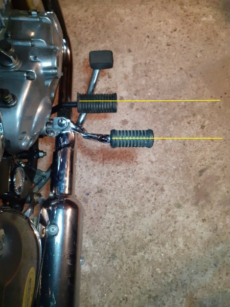

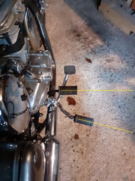

Voila, suite à ma récente panne de démarreur, et au démarrage laborieux au kick ( mon pied avait tendance à glisser et à perdre l'appui) ce qui n'est pas bon du tout.
Que vois-je : le levier en position ouverte n'est pas du tout parallèle au repose pied et pointe vers le bas une fois actionné d'où mauvais appui du pied ???

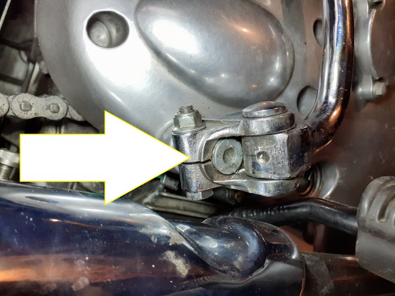

D'une part il y a du jeu dans l'axe et la butée d'ouverture me semble tardive !
Une idée pour remédier au problème ?

L'articulation est bien serrée ?

Daniel78 a écrit :L'articulation est bien serrée ?
Bien serrée sur l'axe qui sors du moteur après il y a du jeux dans l'articulation .

Le recherger avec un point de sodure, pour limiter sa course d'ouverture.
Le démonterpour le souder à l'étau, pas de soudure électrique sur la moto, pour préserver les composants électrique,
électronique et la batterie.
J'ai procédé comme cela sur la Standard de Flo...

Problème résolu : J'ai simplement collé deux rondelles l'une sur l'autre en bout de l'arbre pour obtenir une épaisseur de 3 mm.
( colle Epoxy bi-composants )
La butée à l'ouverture du kick s'en trouve modifiée et celui-ci se retrouve en bonne position.
Pas très conventionnelle comme solution je vous l'accorde, on va voir si ça tiens.

L'Escargot a écrit :Kick2.jpgKick rodelles.jpg
:ouiiin:
En tout cas cela fonctionne :super:
Il se peut que l'axe du kick, là où il s'articule, soit usé, donc un axe réduit en diamètre et qui provoque une ouverture du kick trop importante..

STOP !!!
Bon ben la rondelle n' a pas tenu ! :grmmml:
Donc ne faites pas comme moi. :blink:
La soudure effectivement pourquoi pas.

Merci pour l'idée Claude, je viens de le faire sur la mienne. :super:
Ça c'est la vieille, vieille école Claude !...Le courant étant le roi des fainéants il va, si bonne masse pour la pince, prendre
le chemin le plus court et ne pas s'encombrer la carcasse à chercher des chemins compliqués via des semi-conducteurs par exemple .
Au pire tu décroches la masse du circuit électrique pour être sûr que tout (le courant) passe à côté .
