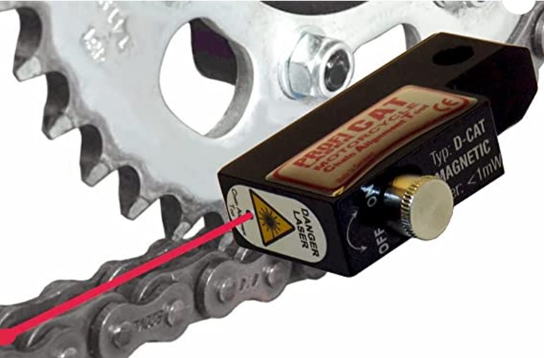

Pour un alignement PARFAIT, j'utilise un petit boîtier similaire à celui-là.
Et l'opération devient facile, rapide, sécure...

comtevert a écrit :Pour un alignement PARFAIT, j'utilise un petit boîtier similaire à celui-là.
Oui mais toi, t'es un vrai "geek". T'aimes bien ces gadgets.

druid a écrit :comtevert a écrit :Pour un alignement PARFAIT, j'utilise un petit boîtier similaire à celui-là.
+ 20
