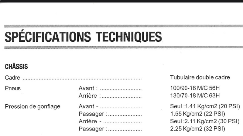

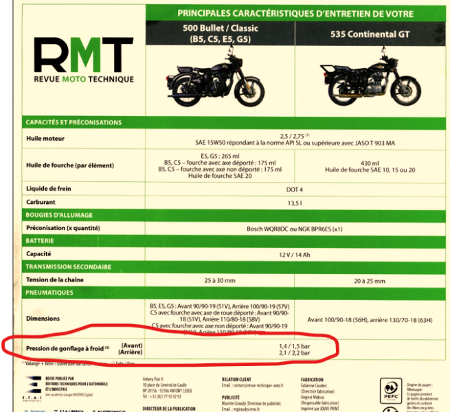

Si tu regardes dans ton manuel du propriétaire, les pressions AV et AR recommandées par le constructeur de la moto sont indiquées.

Messagepar filou » 09 mars 2024, 08:35
Daniel78 a écrit :Si tu regardes dans ton manuel du propriétaire, les pressions AV et AR recommandées par le constructeur de la moto sont indiquées.
Mouai ...

Messagepar Daniel78 » 09 mars 2024, 09:16
JMA a écrit :Bonjour je viens de changer mess pneus pour des Heidenau dimensions
AV 100/80/18
AR 140/80/18
Avez-vous les bonnes pressions
Par avance merci
Par contre, si c’est une Continental GT 535, ce ne sont pas les bonnes dimensions.

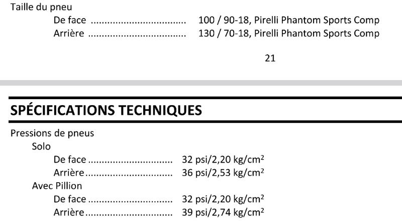

Un oubli la moto est une Interceptor 650.

Merci pour vos réponses en montage d origine il est indiqué 2.2 av et 2.5 ar mais vue les Dim des pneus peut-être faut il gonfler plus

Messagepar Daniel78 » 09 mars 2024, 10:50
JMA a écrit :Un oubli la moto est une Interceptor 650.
Alors :
Inter 650.png (64.79 Kio) Vu 2837 fois
