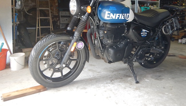

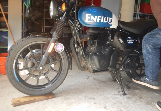

Une petite astuce bien pratique :
Je commence à avoir des difficultés à béquiller sur la centrale... Je n'arrive plus à lever l'arrière de la moto. :sorry:
Voici donc une petite astuce toute bête mais très efficace.
1 - Sur la béquille latérale, poser une planchette contre la roue avant
2 - Pousser la moto sur la planchette.
3 - C'est beaucoup plus facile pour béquiller
:old: :old:
l'Jean-Lou

Hello Philippe,
Merci pour cette suggestion. Je viens d'aller la tester sur "PlumAlayan" (RE Himalayan Euro 5 de mai 2021) avec les valises alu chargées à moitié et la sacoche de réservoir vide.
Bon, c'est vrai que "ça monte" un peu plus facilement, mais rien de transcendant !
La planchette avec laquelle j'ai essayé ne faisait de 23 mm d'épaisseur, peut-être qu'en en mettant une plus épaisse (et en y faisant un petit chanfrein pour aider la moto à monter) cela aurait été plus efficace... :mouais:
Bon, dans un garage où tu as l'habitude régulièrement de garer ta moto, oui ça peut aider, mais quid d'un parking quand tu pars pour plusieurs jours en itinérance...
Mais, bon, MERCI tout de même de ta suggestion, Philippe ! :) :oué:
PS : je te rassure, j'ai aussi le même soucis que toi ! Et, quand je n'arrive pas tout seul à la mettre sur la centrale, et ben... j'me fais aider ! :super:

Ben OUI, Claude, mais j'ai déjà la planchette, en contreplaqué d'environ 12 mm (dans la valise gauche) que j'utilise pour mettre sous la béquille latérale (et pil-poil aux dimensions de la béquille centrale) lorsque le terrain est instable. :036:
Alors, si en plus, il faut que j'me charge d'une planche plus épaisse... :grmmml:
J'ai bien "meilleur temps" de m'faire aider par un pote ! :) Car ça n'arrive pas si souvent ! :sorry:

Bonjour, en fait, il suffit de monter debout de tout son poids sur la partie de béquille centrale destinée à cet effet, cela suffit à lever une moto quelque soit son poids, si toutefois bien conçue...
Appuyer d'un seul pied n'est généralement pas suffisant.

C'est pas plus facile en mettant la planche sous la roue arrière ?
Re: Béquillage sur la centrale
Messagepar pinsole07 » 24 juin 2024, 20:59
Faut essayer :ange!
Jide38
Messages : 910
Localisation : Isère
Messagepar Jide38 » 24 juin 2024, 21:06
J'ai jamais testé mais comme ça, à vue de nez il me semble que la roue arrière étant plus proche de la béquille que la roue avant, ça doit plus réhausser au niveau de l'axe de la béquille. Si j'y pense demain j'essaie.

Gaffe si la moto est posée sur une planche, et si besoin de la mettre sur la latérale le temps d'une manip, c'est direct par terre...
Sinon, monter la moto sur la centrale, ça se fait avec des chaussures qui une véritable semelle solide et pas en tongs, ou basquets.

Jide38 a écrit :C'est pas plus facile en mettant la planche sous la roue arrière ?
Non. Ça aura l'effet contraire de celui espéré.
