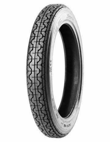

actuellement, j'ai un mitas en 3.25,
il est là depuis plus de 10 ans et plus de 15000 km et il ne s'use pas !!
je voudrais savoir si je peux monter un mitas en 3.5, dont le dessin est un peu différent
je sais que j'en avais un à l'arrière et qu'il faisait petit pneu.
Est-ce qu'il ira devant ?

Vérifie qu'il ne touche pas la tringlerie du garde-boue.
Et pour ça, tu n'as pas d'autre choix que de le monter...

Si c' est bien le Mitas H02 le 3.50X19 passe à l' avant et le 400X19 à l' arrière, j' avais monté ça sur une Re EFI 500 Deluxe, le H02 taille petit.

Il ressemble au Metzeler BlockC, qui n’existe malheureusement qu’en 19” ,sinon j’aurais mis ça sur ma 350.

si je m'oriente vers le mitas à l'avant, c'est que sur la neige, il s'en sort.
et l'hiver approche et sera froid et blanc ! et il faudra monter dans le Vercors

comme je le disais plus haut, le mitas en 3.25 est mort
et étrangement, le pneu en 3.50, avec ce dessin n'existe pas en 3.25.
or le pneu en 3.50 fonctionne bien sous la neige.
et je sais qu'il taille petit, donc c'est pas pour avoir plus gros.

Taille petit , si on veux , 117 mm quand même !
https://www.mitas-moto.com/-/media/mita ... &openpdf=1

Il ne s'use pas ce pneu avant Fab ?
Le gars chez qui je vais en Italie m'a monté le même.
Pour le moment je n'ai pas à m'en plaindre, mais s'il use la route en vieillissant ça va devenir un morceau de bois
