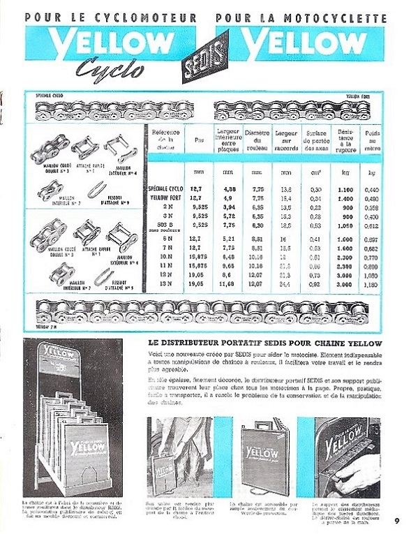

J'ai retrouvé çà dans mes docs de 1958.
En ces temps déjà anciens y'avait encore pleins d'usines et d'ateliers, dans la SEine, le Doubs et l'ISère pour la SEDIS

Perso , c'est vrai que je néglige le graissage , vas falloir que je fasse un planning des taches
Sympa cette vieille pub , je vais m'en faire une affiche pour mettre dans mon caboin
! Toute une époque......
!Sympa cette vieille pub , je vais m'en faire une affiche pour mettre dans mon caboin
! Toute une époque......"Deux intellectuels assis vont moins loin qu'une brute qui marche !" - M Audiard
