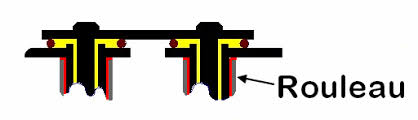

Ah ça c'est inexact, même sur une chaîne à joints toriques les rouleaux ne sont pas protégés, ce sont juste les axes intérieurs qui sont graissés "à vie". Avec une image c'est plus clair :R.E.mond a écrit :Le graisseur peut être appréciable sur une chaîne classique ( lubrification quasi-permanente des rouleaux ), mais facultatif sur une "joints toriques" où les rouleaux sont protégés.
Le jaune c'est la graisse emprisonnée à vie par les joints à l'intérieur, le rouge est le film d'huile entre le rouleau et les axes creux, pas protégés le moins du monde par un quelconque joint et qu'il faut "entretenir".

Rollmops, entièrement d'accord avec toi qu'il faut bien sûr lubrifier une chaîne à joints toriques en raison du contact sur le pignon et la couronne arrière, cela va de soi; ce que je voulais dire par facultatif, c'est qu'elle ne nécessite pas une lubrification "permanente" par rapport à une chaîne classique et un petit "schpritz" de graisse régulier suffit pour ça.
